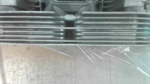

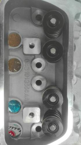

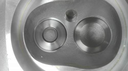

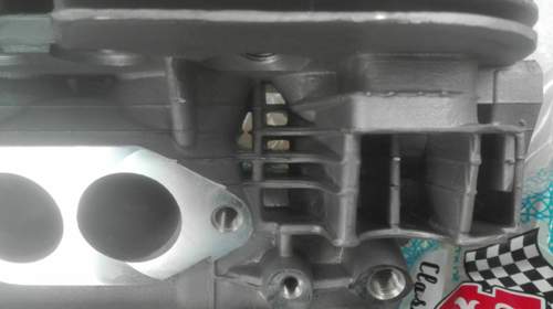

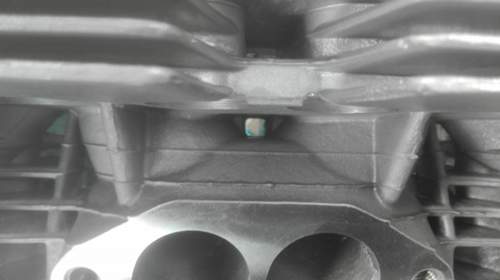

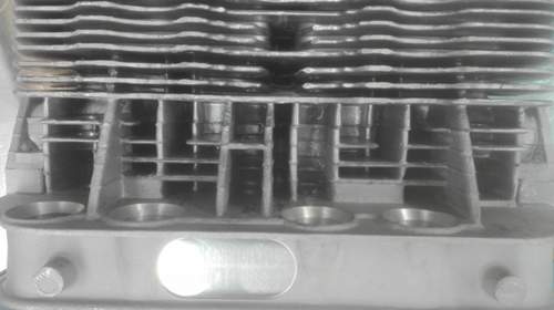

Ich arbeite für nen luftgekuhlten Laden.
Und wir vertreiben AA und mahle. Muss ehrlich sagen das ich mehr AA als mahle verkaufe, bin aber auch der Überzeugung das die besser sind von der Qualität.
Mahle würde ich nur für turbo Sachen empfehlen aber dann aber auch nur forged und nicht cast.
Die AA Köpfe sind auch qualitativ sehr hoch Wertig. Kann die tage davon mal ausgiebig Fotos machen.
