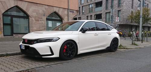

Hinschrauben ans Fahrzeug mach ich immer gern selber. Kann morgen mal ein Foto posten habe mir für morgen Zeit genommen die Winterreifen zu montieren.
so Winterschluppen sind drauf
Yokohama Bluearth Winter V905
235/40 18
auf Autec ClubRacing 8,5x18 ET46
1410 Euro all in bei https://www.rsu.de/
Gern, ich mach nochmal ein bessers Bild, es war schon relativ Dunkel und das Handy hat quasi mit restlicht gearbeitet. Jetzt grad ist richtiges Mistwetter bei uns. Samstag soll es gut werden, dann schau ich das ich nen bessers Pic mache, vielleicht auch mal besser von der Seite. Ich habe erst überlegt noch die Spurplatten drauf zu machen aber die 8,5x18 ET46 stehen eigentlich ganz gut im Radhaus das passt schon so.
Ja, würd ich gern sehen, falls du die Zeit hast!
Hast du auch Spurplatten mit den Sommerrädern drauf? Wie fühlt sich der Wagen dann an?

Moin zusammen, jetzt wo ich ca. 1 Woche mit den Winterrädern unterwegs bin wollte ich euch kurz berichten.
Ich fahre 235/40 R18 auf meinem FL5 weil die schlichtweg um ein vielfaches günstiger sind wie die 265/30 19er im Sommer.
Ich muss sagen habe NICHTS falsch gemacht, nass Grip der 235er Yokohamas ist beeindruckend und bei den aktuellen Temperaturen sogar besser wie die 265er Michelin p4s Sommerräder. Grip ist auch sehr gut bei Beschleunigung und beim Bremsen und vermitteln hohe Sicherheit. Funktionieren echt gut auf dem FL5 und sind bis 270km/h zugelassen
