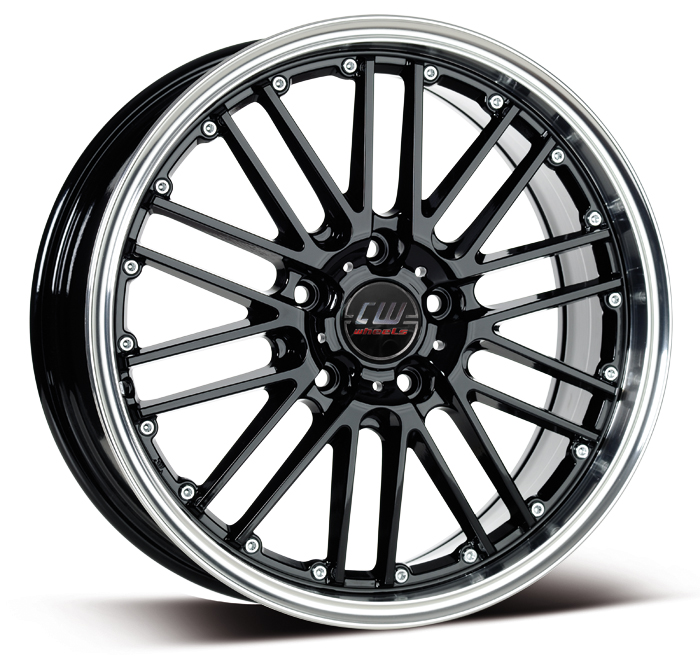

CW2 schwarz:
http://data.motor-talk.de/.../...black-poliert-1306104024428647423.jpg
