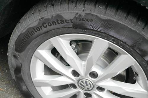

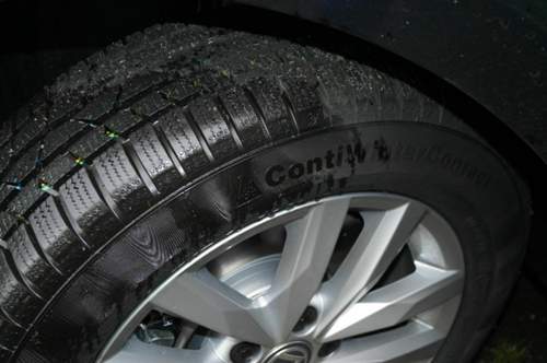

Folgende Reifenkombinationen sind für den Touran 2016 freigegeben
205/60 R16 96V 6,5 J x 16 ET 48
205/55 R17 95V 6,5 J x 17 ET 48,5
215/55 R17 94V 6,5 J x 17 ET 48,5
215/55 R17 94V 6,5 J x 17 ET 52
225/45 R18 95W 7 J x 18 ET 52
