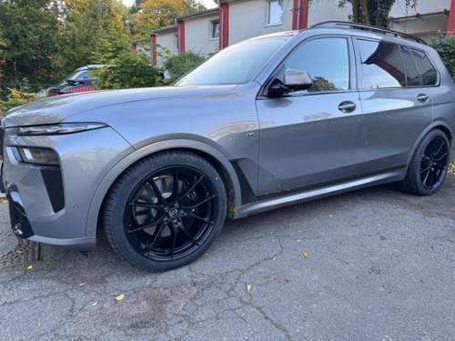

Ich habe meine Aktion vom WE dokumentiert :)
Ich bin gespannt zu hören wie ihr die Unterschiede findet. Ich hätte ein wenig mehr Unterschied in der Optik zwischen dem 22er und den 21er mir versprochen.
Qua Grip beim beschleunigen und in den Kurven, und qua Komfort habe ich gar keinen Unterschied gemerkt.
Sowohl die 22er wie auch die 21er sind original Felgen und ich habe keine Distanzscheiben benutzt.
Georg
