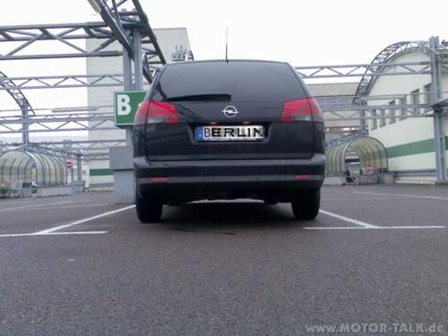

letzten Freitag hab ich mein neuen C Vectra Caravan bekommen. :-) Dank eure Beratung ist es ein 1.9er CDTI mit 150PS geworden. Ein RIESEN Auto und sau geil...aber das wisst ihr ja selbst. ;-)
Beim Händler hab ich noch nen Satz neue Winterreifen rausgehandelt. Der hat mir diese als 195/65 R15 gleich mit drauf gezogen. In der Bedienungsanleitung hab ich jetzt allerdings gelesen das bei der Autoversion min 215/55 R16 drauf sollen. Wie ist es denn bei Winterreifen ? Kann ich die 195er Reifen drauf lassen oder soll ich beim Händler nochmal meckern ?
Die Winterreifen sind auf Stahlfelge und von Kleber. Sommer sind auf Alufelgen und von Conti glaub ich.
Danke euch.
LG
Fox
51 Antworten
Jo, die kannst Du drauflassen. Diese Größe auf 15"-Felge ist für den 1,9 CDTI zugelassen. Habe ich von Anfang an auch als Winterreifen drauf und bin zufrieden damit.

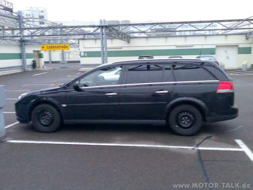

also drauf passen tun sie...sieht man ja bei mir...und anscheint kann man damit auch fahren

...also laut diesem EC CERTIFICATE OF CONFORMITY darf ich 195/65/R15 auf
6 1/2 Jx15/ET35 fahren,
lass mal sehen deine alu`s

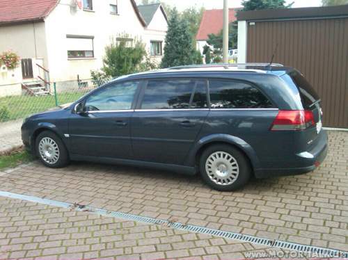

Sry wenn ich den Thread wieder rauskrame. Hat jemand Fotos mit der besagten Reifengröße? Ich tue mich etwas schwer von den Standard 17" auf 15" zu gehen aber wenn die 15" reichen dann würde ich ein bissl Geld sparen können
Danke.
P.S: Kann man eigentlich den Nick ändern lassen?
Hey...
nen Foto hab ich gerade nicht zur Hand...aber im letzten Winter haben die 15" Winterreifen alles gut mit gemacht. Bin sogar teilweise über 180KM/h mit gefahren. Alles wunderbar. :-)
Klar sehen die lange nicht so gut aus wie 17" Alus aber fürn Winter ists mehr als ausreichend.
Also sehe ich das richtig: meine Stahlräder vom Vectra B (mit 5 Loch) in 15 Zoll müssten auf den Siggi passen? Wäre ja klasse. Die 15er Pneus sind ja grad mal halb so teuer wie 16er.
Du siehst richtig, ich fahre auch die 15" von unserem alten B- Caravan auf den C-Caravan und das schon seit 5 Jahren.
Gleiche Größe der Reifen, Felgen und ET.
Gruß....Andi
