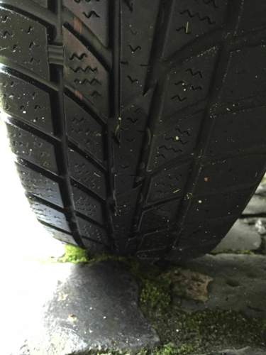

Hallo Gemeinde und Fachleute.
Beim Wechsel auf Winterbereifung an unserem Polo 9N in Bereifung 165/70 R14 ist uns aufgefallen daß die Flanke vorne rechts ein wenig mehr abgefahren ist wie das restliche Profil.
Wir haben das Auto seit Juli diesen Jahres. Reparaturen an der Vorderachse wurden uns gesagt, man merkte auch gleich das straffere Fahrverhalten.
Der Wagen bekam nämlich neue Teile an der Vorderachse und neue Stoßdämpfer. Dann bekam er TÜV und wurde dann mit Sommerbereifung an uns verkauft.
Es muss also im letzten Winter einen leichten Schlaglochschaden oder so stattgefunden haben der die Spur verstellt haben muss.
Der Radlagerwechsel wurde unter anderem auch rechts gemacht.
Deswegen die Reparaturen.
Die Sommerreifen sind ohne Befund, also gleichmäßig abgefahren.
Meint Ihr wir können damit noch diesen Winter fahren?
Es sind zwei Bilder angefügt.

Klares NEIN! Die Reifen haben maximal noch 4mm, was man im 1. Bild am Verschleißindikator sieht (4mm). An der Flanke ist fast gar nicht mehr drauf, was man am 1,6mm Indikator in Bild 2 schön sieht. Als Winterreifen absolut nicht mehr zu gebrauchen. Weg damit, die taugen nur noch zum Silofolie beschweren. ;)
Würd ich auch vermuten.Zumindest bei einem Reifen gehen dir ja schon die Lamellen in der Lauffläche flöten. Wie gut sind die Reifen hinten? Ich würde da auch mal mindestens zwei neue Reifen kaufen.
naja, rein gesetzlich mußt min. 1,6mm auf 3/4 der Reifenbreite haben . . . könnte hinkommen.
Empfohlen für Matsch + Schnee wird meist min. 4mm.

Hinsichtlich des "Abfahrens" an der Vorderachse sei gesagt, wenn die Spur stimmt liegt es ggf. an zu wenig Luftdruck, wenn die Flanken abgefahren sind. Außerdem ist das Kurvenverhalten zu berücksichtigen. Mehr abgefahren werden die Flanken rechts innen und links außen. (...) weil die Rechtskurven enger sind als die Linkskurven.

Wenn du nicht gerade in einer Region lebst wo viele Berge sind oder es viel schneit fahre sie zu Ende. Sei dir bewusst das es nicht mehr die besten sind und pass dein Fahrverhalten darauf an und alles wird gut...
Der TE sagte ja schon das Fahrwerksteile erneuert wurden vor dem Erwerb des Fahrzeugs und die Sommerreifen den gezeigten Verschleiß dann nicht mehr aufzeigten. Die Ursache sollte somit ja geklärt sein. Nur eben noch nicht die Frage wie mit den Reifen vorne zu verfahren ist.

Wir wohnen im Rheinland bei Düsseldorf....Schnee liegt hier kaum und wenn ja dann ist er schnell wieder weg.
Und der Polo ist ein Kurzstreckenfahrzeug.
Mal sehen was wir machen....im März kommen eh wieder die Sommerräder drauf.
