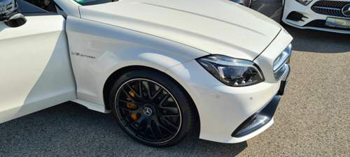

Hi Leute, ich bin leider sehr unwissend, was Autos betrifft. Ich hab mir im Sommer einen kleinen Traum erfüllt: CLS63 s Amg Shooting Brake aus Ende 2016.
Jetzt brauche ich Winterreifen. Da ich aber im Winter nicht ganz so viel mit diesem Auto unterwegs sein werde, sehe ich nicht ein für 6.000 Euro neue Felgen zu kaufen.
Nun also Frage 1) kann ich nicht einfach auf meine aktuellen Felgen (siehe Bild) Winterreifen aufziehen lassen?
Im Schein steht 255/35ZR19 (96Y) XL und 285/30ZR19 (98Y) XL
. Ich hoffe, das sind die Felgen?
Und Frage 2) Welche brauche ich / halten der Leistung stand?
Danke für eure Hilfe :)

Die im Schein eingetragenen Maße sind die Reifenmaße, nicht die Felgenmaße. Suche einfach nach genau diesen Maßen nach Winterreifen bzw MS Reifen mit Wintersymbol.
Wenn du passende findest, ist es vollkommen egal, ob das deine ursprünglichen Felgen für den Sommer waren; es gibt keine deklarierten Winter- Sommerfelgen.
Ich würde allerdings tatsächlich mir einen zweiten Satz Felgen kaufen, damit du nicht den Reifen, sondern das Rad jedes halbe Jahr wechselst. Ich spule auf meinen SB auch nicht viel Wegleistung, wechsle trotzdem die Räder und nicht nur die Reifen. Wenn du nur die Reifen halbjährlich wechselst, können sie aufgrund des Springdrucks schneller verschleißen, das Auf- und Abziehen strapaziert die Reifen. Somit sogar vielleicht eine Milchmädchenrechnung, ob das billiger ist?
Im Zubehör-Konfigurator findest du die passenden Felgen für deinen 63er - die Felgen für die anderen 218er passen nicht! Oder du fährst einfach MS Reifen? Das wäre an einem 63er sicherlich an einem ungewöhnlichen Ende gespart. Für einen AMG kommen eben noch Kosten on top - schau dir mal die M157-Videos bei Motoren-Zimmer an :)
Schau mal hier nach: https://www.mercedes-benz.de/.../wheels-tires.html
Etwas weiter unten findest Du die für Deinen Wagen zulässigen Rad-/Reifenkombinationen. Alle in dem Dokument aufgeführten Felgen kannst Du eintragungsfrei montieren. Alles andere (Zubehörhandel) muß u.U. nachträglich eingetragen werden. Auch die COC-Papiere, die Du mit Deinem Wagen bei Kauf bekommen haben solltest, geben einen Anhaltspunkt.
Theoretisch kann man schon auf den gleichen Felgen Sommer- und Winterreifen im Wechsel fahren. Würde ich persönlich NIE machen! Die Reifenmontage ist eine Belastung für das Material. Wenn der Reifen neu ist, mag das OK sein, irgendwie muss er ja auf die Felge drauf. Dann aber nach einer Saison, wenn der Reifen belastet wurde, UV-Strahlung ausgesetzt war etc. ist der Alterungsprozess in vollem Gange. Die Reifen dann wieder demontieren, um sie in ein paar Monaten wieder zu montieren... das wäre mir unter dem Sicherheitsaspekt nichts.
Falls Du Felgen im Zubehörhandel kaufen willst, musst Du auf die Traglast achten, ebenso bei den Reifen. In Deinem Beispiel oben bezeichnen die 96Y/98Y die Reifentraglast, insgesamt sind das die Reifendimensionen. Felgenmaße werden in Breite, Durchmesser und Einpresstiefe (ET) angegeben, also z.B. 9x19 ET38 bezeichnet eine 9 Zoll breite, im Durchmesser 19 Zoll große Felge mit einer ET von 38mm.
Zu Frage zwei, meines Wissens werden Felgen nicht unter dem Aspekt angeboten, dass sie einer bestimmten Leistung standhalten, sondern sie müssen der Traglast entsprechen. Also entsprechend des Autogewichtes.
