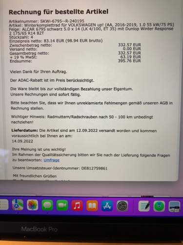

Hallo Forum
meine Schwester benötigt für ihren Vw Up neue Winterreifen.
Größe 165 /70 R14
Da sie eigentlich sehr wenieg fährt und in der Nähe von Berlin wohnt würden auch preiswerte Reifen genügen.
Was könnt Ihr da empfehlen..

Kaufen Sie teure Ganzjahresreifen für Ihre Schwester. Ich habe einen Vector 4Seasons Gen-2 und bin zufrieden.
Nimm 175/65 r14. Passen auf die vorhandenen Felgen und sind eigentlich immer im COC als mögliche Größe eingetragen. Außerdem preiswerter als 165/70r14 und es gibt eine erheblich größere Auswahl
Als erstes nicht die Grösse 165/70 R14 sondern 17565 R14 nehmen. Sie passt und ist zulässig auf der Serienfelge. Diese Grösse wird häufiger produziert und ist daher frischer zu bekommen(DOT), in der Regel auch zu geringeren Preisen. Wir fahren Conti Wintercontact TS 860 seit 2016. Du kannst aber auch Dunlop Winterresponse nehmen (auf unserem Yeti Dunlop Wintersport).
Suche mal auf adac.de die Winterreifentest, alternativ autobild.de u.ä. Die billigen Asiaten kannst du vergessen, da hakt es überall und bedenke: die Aufstandsfläche eines Refen ist nur handtellergross, hier müssen alle Kräfte übertragen werden.
Die Empfehlung von OpaJasio ist gut aber in 175/65 R14 noch besser, da es dann auch noch die neuere Version Goodyear Vector 4Seasons Gen 3 gibt.
Du möchtest eine Empfehlung für Asienreifen? Die mögen günstig sein, empfehlen oder gar kaufen würde ich die aber nicht. Gibt genug Tests wo die miserabel abschneiden (Langer Bremsweg, Aquaplaning, schlechtes Fahrverhalten bei Nässe...).
Brauchbare Winterreifen kosten um die 50€/Stk (Barum, Semperit, Fulda...) + Montage. Mit 250-300€ ist man also locker dabei. "Premiumreifen" bekommt man auch schon für knapp über 60€. Wer da spart, spart man falschen Ende. Hatte den Goodyear Vector 4 Seasons auch 4 Winter auf dem Up drauf. War auch auf Schnee ok, im Sommer war mir aber der Verbrauch und der Verschleiß zu hoch. Für Wenigfahrer aber eine gute Alternative. Kostet auch nur um die 60€/Stk.
