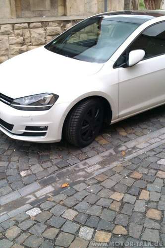

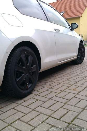

Ich schließ mich mal hier an da es schon genug Winterreifenthreads gibt und hier zumindest meine Reifenmarke angesprochen wurde:
Ich habe die Dunlop SP Winter Sport 4D in 205/55 R16 91 H auf Stahlfelge, ab Werk mitbestellt.
Diese habe ich letzten Sa. vom Händler montieren lassen. Reifen nagelneu, auf der Lauffläche waren noch Aufkleber.
Beim Losfahren fiel mir auf dass die Lenkung leichter geht als mit den Sommerreifen (gleiche Größe auf Alus, Marke Hankook).
Bin dann erstmal Landstraße gefahren mit max. 100 km/h.
Soweit alles ok erstmal.
Später dann Autobahn, ab so 140-160 stellte sich ein starkes Vibrieren ein und Fahrverhalten war sehr schwammig.
Ich bin dann rausgefahren, habe die Schrauben nachgezogen (resp. kontrolliert, war alles ok) und dann die Luft geprüft und siehe da, es war an allen vier Reifen 2.8 bar drin!
Da ich keine anderweitigen Informationen habe gehe ich davon aus dass für die Winterreifen die gleichen Druckangaben gelten wie für die Sommerreifen!? (siehe Tankdeckel).
Habe dann rundum auf 2.3 bar gesenkt und bin weiter gefahren. Und siehe da: Das Vibrieren war deutlich weniger, erst bei 180 km/h verstärkt. Und es fühlte sich auch weniger schwammig an. Trotz geringerem Druck!
Also müssten sie wohl gewuchtet werden, was sie aber eigentlich ab Werk schon sein sollten (Wuchtgewichte sind vorhanden).
Oder sollte ich erst noch ein wenig weiter einfahren um zu sehen ob sich die Laufflächen einlaufen und dann evtl. die Vibrationen weniger werden?
Habe am Sa. 300 km Autobahn gefahren. (150 hin und zurück) Hinfahrt war trocken, da bereits tlw. 180 gefahren, Rückfahrt war nass und kalt (3 °C), daher bin ich da langsamer gefahren (120, max. 140). Dabei kam mir aber das Fahrverhalten wieder schwammiger vor.
Hat sonst noch jemand genau diese Winterreifen in der Dimension nagelneu drauf bekommen und kann von seinen Erfahrungen der ersten km (und weiter) berichten?
Sollte ich ab Werk ein ordentlich gewuchtetes Rad erwarten dürfen?
Wenn ja, da dies bei mir scheinbar nicht der Fall ist, sollten die weitern Kosten des Wuchtens VW tragen?

Da läuft sich eher nichts mehr ein und ja, die Reifen sollten ab Werk i.O. gewuchtet sein bzw. waren wahrscheinlich auch einmal i.O.
Am wahrscheinlichsten ist, dass sie durch die Lagerung eine kleine Unwucht bekommen haben, oder ein Wuchtgewicht abgefallen ist.
Das sollte der Händler kostenlos in Ordnung bringen und es ist besser, dass Du so schnell wie möglich vorbei fährst, damit er sich nicht heraus reden kann, dass Du die Reifen schon so lange fährst und zwischenzeitlich etwas anders passiert sein könnte (wie z.B. Bordsteinkontakt o.ä.).
