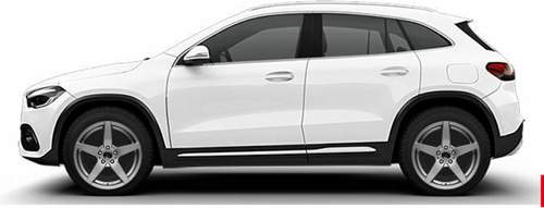

Du musst auf die Felge schauen, nicht auf die Reifen. Ich schaue auch immer wieder und hatte Kontakt mit dem Felgenshop. Der meinte zur beginnenden Wintersaison stehen 90% der Felgen auch für den GLA zur Verfügung. Bisher sind es noch kaum welche. Hab schon einiges an Gutachten durchgeschaut. Und die ganzen Code durchgeackert. Will ja nichts eintragen lassen sondern eine KBA Freigabe.
Meine bevorzugte Wahl für die Felge sind die Dezent 5 Speichen Felgen. Bezahlbar und recht Winterrobust.
wie sind die?
https://www.ebay.de/.../324266579659?...
Schau doch mal auf der Homepage von Dezent ob es für die Felge Dezent TZ eine ABE in der größe für Deinen GLA gibt. Und dann solltest wissen was für eine Bremsanlage Du hast.
Was genau für einen GLA hast Du denn? Ich habe jetzt die Dezent Felge TY bestellt in Graphite matt.
Größe bei mir auf dem GLA200 ist:
Größe: 7.5x17"
Lochkreis: 5/112
Einpresstiefe: ET 48.0
4 x Continental ContiWinterContact TS850P SUV
R17 Winter 99 T
Winter
Die sind freigegeben und mit ABE, bei mir wird aber extra Anbaumaterial benötigt was zum Lieferumfang gehört.
Reifen sind beschränkt auf 190km/h.
Einschränkung der Felge: Bremsscheibe vorne kleiner 350mm (AMG Bremsanlage, die habe ich aber nicht).
