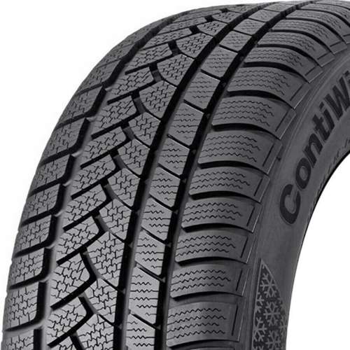

habe Winterreifen zu Hause und verstehe nicht wie diese zu montieren sind.
Haben nur Inside/ Outside, so sind sie auch auf der Felge montiert.
Ein Laufrichtungspfeil ist nicht vorhanden.
Jetzt müsste ich die so montieren, dass das Profil „entgegenzeigt“. Das „V“ des Profils zeigt dann quasi einmal nach vorne und einmal nach hinten.
Anbei ein Bild wie ich diese montieren müsste.
Was sagt ihr kann das so passen, kann ich die montieren wie ich will solange Inside/Outside passt?

sind da Richtungs-Pfeile auf den reifenflanken?
Das ist vollkommen in Ordnung so. "Outside" nach außen und alles ist gut.

also Richtungspfeile sind keine darauf.
Egal wie ich es drehe und wende eine Achse schaut immer so aus wie auf dem Bild, zeigt quasi entgegen..?!
Ja, das ist in Ordnung.

Bei Inside/Outside gibt es keine Richtungspfeile.
Dem Wasser ist es wurstegal wie der Inside-Outside-Reifen läuft. Es wird gleich gut verdrängt. Das Inside-Outside hängt mehr mit dem Handling in Kurven (Abstützung auf der Außenschulter) zusammen als mit dem Aquaplaning.
ok verstehe, aber wie sieht das dann bei schnee aus? da ist doch eine seite viel schlechter auf schnee als die andere?

Ist so nict richtig. Es gibt oder hat Reifen gegeben mit Drehrtichtung und Aussenseite, zb. Yokohama 008R, mit zusatzbezeichnung A und B, da brauchte man 2mal A und 2mal B. Sind Semisliks gewesen.
Yoko a008rs
Da ist doch was falsch beim TE, die Reifen gehören so wie auf dem Bild niemals auf eine Achse.
