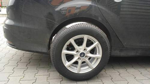

wir haben gestern einen 85PS Fiesta Titanium bestellt und freuen uns schon sehr über unseren neuen Zweitwagen :). Ich würde gerne vorweg schon Winterreifen bestellen und hätte diesbezüglich einige Fragen. Ggf. kann mir diese ja schon jemand beantworten.
Werden im neuen Fiesta aktive RDKS-Sensoren benötigt oder funktioniert das System "indirekt"?
Welche Dimensionen können mit dem 85PS gefahren werden? Ich habe bisher nur das Prospekt zur Hand,
in dem verschiedenen Dimensionen aufgeführt sind:
- 6 J 195/60 R 15
- 6 J 195/55 R 16
- 7 J 204/45 R 17
- 7 J 205/40 R 18
Sofern ich Alufelgen bestelle, bei denen der neue (noch) nicht aufgeführt ist, komm ich um eine Einzelabnahme ja nicht rum, oder?
VG Roter Fuchs
74 Antworten
am 9. Juli 2017 um 17:22
Der Fiesta hat eine direkte Messung per Reifendrucksensoren. So auch beschrieben u.a. in der Online-Bedienungsanleitung (hier).
Das Problem mit den Felgen habe ich auch. Tatsächlich benötigst Du eine Einzelabnahme der Felgen, falls es nicht schon Felgen gibt, für die der Hersteller bereits Teilegutachten für den neuen Fiesta hat erstellen lassen. Ich habe aber Zweifel, dass es solche jetzt schon gibt. Aber die großen Felgen-Hersteller sind oft recht fix bei der Sache, wenn ein neues Fahrzeugmodell auf dem Markt kommt.
Ich werde wohl eher ein paar Euro mehr investieren und mir originale Fiesta-Felgen beim Ford-Händler bestellen. Mein Traum wäre es, wenn Ford schon vorab (vor dem Winter) die Felgen vom ST liefern könnte :D

Laut wheel-size.com:
195/60R15 6Jx15
175/65R14 5.5Jx14
195/55R16 6.5Jx16
205/45R17 7Jx17

Ich hab dasselbe Problem und bin echt überfragt.
Ich hab vom MK7 noch 175/65 R14.
Angeblich laut Begleitschein müssen es 195/55 R16 oder 195/60 R15 sein für den Winterreifen.
In der Fahrertür steht beim Luftdruck allerdings der 175/65 R14 drauf, ohne Luftangabe allerdings.
Einziges Problem könnte die ET der Felge sein. 37,5 beim MK7, aber 45 beim MK8!
Habt ihr einen Tipp?

@Fordstern schrieb am 14. September 2017 um 09:09:02 Uhr:
Alternativ würde ich Allwetterreifen auf die org. 17" montieren, aber ich weiß nicht ob die wintertauglich sind (also die Felgen)!?
In der Regel sollten werksseitig angebotene (Original-) Felgen eigentlich grundsätzlich immer wintertauglich lackiert sein.
Du kannst auf jeden Fall die Originalfelgen mit Ganzjahresreifen das ganze Jahr nutzen. Ich werde die originalen 18-Zöller jedenfalls auch im Winter fahren (natürlich nicht mit Sommerreifen). Ich persönlich kann es gar nicht leiden, wenn ein schickes Auto über die Wintermonate mit mickrigen Billigalus oder gar Stahlfelgen verunstaltet wird...
Ich persönlich bin allerdings der Meinung, das man das mit der Wintertauglichkeit nicht gar so sehr überbewerten sollte. Ich fahre seit vielen Jahren auf verschiedenen Autos (große) Felgen von verschiedenen Herstellern aus verschiedenen Preisklassen, die explizit als nicht wintergeeignet deklariert sind, auch im Winter. Und ich habe noch nie Probleme feststellen können, selbst bei preisgünstigen Felgen nicht. Regelmäßiges waschen ist schon aus optischen Gründe in Muss.
