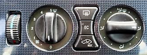

Zur "Heizung" solltest du erst einmal berichten, welche der 3 Varianten du verbaut hast.

Heizung ist der, wie auf dem angehängtem Bild. Das komische ist auch, dass der Regler auf stufe 1 wie blöde bläst,wenn man etwas schräg daran drückt und auf voller Stufe fast gar nichts geht,ausser man drückt auch wieder etwas dagegen. Könnte da vielleicht ein Kontakt oder so hinüber sein??

Und zur Heizung (du hast die "einfache" Klimaanlage - die mittlere Variante), das klingt irgendwie nach Bedienteil, bzw. den Lötstellen. Den Ausbau haben wir hier festgehalten:

Zur Heizungsproblematik rate ich dir zur Wartung des Duoventils. Das kann man auseinander nehmen, reinigen und durch leichtem Fetten/ölen wieder gangbar machen. Dazu braucht kein Kühlmittel abgelassen werden (nicht unter Druck arbeiten). Wissenswert ist ferner dazu, das die Funktion aus einem getaktetem Betrieb besteht. Gesteuert wird das von dem Bedienteil in der Mittelkonsole, welches gerne auch Probleme bereiten kann. Bei dir scheint es auch an dem Poti für die Regelung des Gebläsemotors liegen. Viele raten zum Austausch; es könnte aber auch durch reichlichen Betätigen (drehen von Min zu Max) zu beheben sein. Sollten die Probleme dadurch nicht besser werden, muss das Bedienteil zur Reparatur dann ausgebaut und u.a. ggf. diverse Lötstellen nachgelötet werden.

Ich habe mich auf dem Link von RGTech mal eingelesen, glaube auch, dass es der Poti ist....die Fehlerbeschreibung ist ja ganz gut beschrieben und trefft zu 100 % auch mein Problem.
Werde das Teil morgen ausbauen und nachschauen, vielleicht muss ich es nur nach löten...mal schauen...ansonsten ist es auch schnell bei Conrad bestellt.....muss nur noch das richtige dann finden ;-)

Auf was hast du die Regler denn eingestellt?
Wenn du irgendwo mitten drin bist... so zwischen weiß und rot... dann ist es normal dass nach erreichen der Innenraumtemperatur die Luft aus den Düsen etwas kühler wird.
Wenn du beide Regler ganz nach rot drehst, und dort einrastest, kommts dann immernoch lauwarm?

@alleinallein1 schrieb am 22. November 2015 um 08:53:09 Uhr:
Dass die Reglerstellung weiß oder blau nicht warm ist also rot, habe ich schon kappiert :D
Dann solltes den Tip von carle57 probieren.
Selbst wenn du den Regler nicht auf rot eingerastet hast, kommt anfangs recht warm heraus.
Sobald die Innenraumtemperatur den eingestellten Wert erreicht, wird die Luft automatisch etwas kühler.
Das ist das klicken des Duoventils.
Bin mir jetzt nicht ganz sicher ob du es wirklich verstanden hast und du nicht der Meinung bist das es bei unseren Benz noch so funktioniert wie es früher eben war.
Mit den beiden Reglern wird nicht die Ausblastemperatur geregelt, sondern du gibst der Heizung einen Innentemperaturwert vor.
Das bedeutet mit dem Regler kannst du einen Temperaturbereich, blau-rot, von 18-26° (ich weiß es nicht genau) einstellen. In der Mitte (weiß) wären es 22°, da wird es nun mit voller Puste bis ca. 20° ganz heiß raus blasen und erst dann wird es eine Spur kühler werden bis die 22° erreicht werden.
Solange nun die Heizung versucht die vorgegeben 22° zu erreichen, kannst du den Regler auf ganz heiß drehen und die Ausblastemperatur wird auch nicht heißer werden.
Auch wenn du den Regler auf ganz kalt stellst ( 18°) wird es ca. bis 16° ganz heiß rausblasen und erst dann kühler werden bis die 18° erreicht sind
Nur wenn du den Regler bis zum Einrasten drehst ist die automatische Regelung ausgeschaltet und es würde nur Kalt bzw. heiß raus blasen.
Wenn du den Regler bewegst musst du ca. 1 Minute warten, bis man es merkt.

den Filter unter dem Handschuhfach habe ich schon ausgetauscht, war in der tat ziemlich verdreckt. Kanäle sind sauber und gereinigt. Trotzdem kommt nur lauwarm raus.

um es kurz zu machen, ich hatte den Regler schon hin und her gedreht,es kam immer nur kalt / lauwarm.
Die scheiben wurden nicht Frei,waren beschlagen. Aus jeder Düse kam aber Luft heraus. Als ich Ihn im März kaufte war das Wetter auch so wie jetzt und da kam halt aus jeder Düse heiße Luft raus. Gestern Abend war ich unterwegs,so ca. 30 Km, da kam nach 5 minuten richtig heiß raus bis ich Ihn abstellte, Nach 15 minuten bin ich wieder zurück gefahren und da kam auf dem ganzen rückweg wieder nur kalt.
