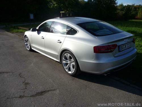

diese haben die größe 8,5 x 18 ET 29 (siehe Bild).
zunächst sagte mein händler, dass dies kein problem sei, inzwischen sagt er, dass es nicht ginge. das s5 cabrio benötigt winterfelgen in der größe 8 x 18 ET 31.
frage an euch: geht nicht beides? kann man sich die ggf. eintragen lassen? wer kann es konkret sagen und licht ins dunkel bringen? ich hab übrigens schon mal einen s5 cab. mit der felge gesehen (siehe bild).

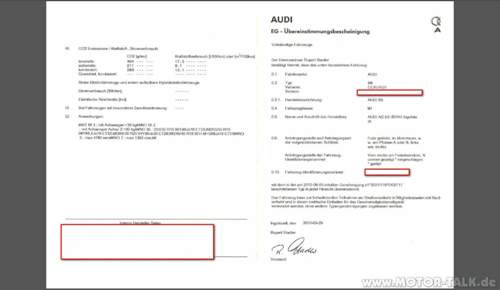

deine Händler hat recht.....in den COC Papieren sind nur die 8X18 ET 31 eingetragen.....
du kannst aber natürlich deine vorhandenen Felgen beim TÜV eintagen lassen.....ich gehen davon aus das die Tragslasten passen werden...

beim S5 cabrio sind diese felgen nicht eingetragen.
welche denn? - bei meinem S5 Coupe waren die Werkswinterräder (die ich auch im Winter fahre) - eingetragen -in der EWG
in meinen COC Papieren sind keine Felgen in 8,5*18 Et 29 eingetragen.....
ab werk bekommst du doch bei deinem S5 cab auch diese Felgen ? oder
8.5x18" ET 31  (ET29 gibt es nicht auf 18" ab Werk)

es ist echt verwirrend.....wenn du das S5 cab mit den kleinsten Felgen komfigurierst bekommst du 8,5*18
(ET steht nicht dabei)....wenn du extra Winterräder orderst bekommst du 8*18 Et 31 ....diese sind bei mir auch eingetragen....
die 8,5*18 gibt es aber nur mit ET 29.....
