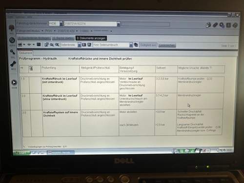

So heute ist uns etwas klar geworden wo das Problem sein wird. Ich habe von allem Videos gemacht aber kann man so wie ich sehe hier leider nicht einfügen. Wir haben am Rail ein Benzindruckmessgerät angeschlossen. Wenn man das Auto startet und wieder aus macht. Liegt der Druck bei 2.7 bar im Rail. Nach 20 Sekunden steigt dann der Druck im Rail auf 3.5 bar, obwohl die Zündung aus ist. Ich verstehe nicht warum und wie das sein kann. Dort bleibt dann der Druck circa 5 Minuten und fällt dann inmerhalb der nächsten 25 Minuten auf 0-1 bar ab. Wie kann das sein?? Das heißt im Rail bei uns ist ein Druckabfall der völlig nicht linear ist. Das heißt wenn unser M119 länger als eine halbe Stunde steht, dann haben wir praktisch 0 bar im Rail. Okay das ist erstmal komisch und schlecht aber warum startet dann das Auto am morgen wenn er kalt ist gut? Das bedeutet doch das die Benzinpumpe genug Saft bringt wenn am morgen selbst das Rail leer ist. Also wirklich Dampfblasenbildung?? Wir wollen nicht umsonst die Einspritzdüsen wechseln die sind nähmlich sehr teuer. Und noch etwas. Wenn das Auto 5 Bar Benzindruck hat startet der wunderbar. Wenn die Zündung an ist liefert die Benzinpumpe 4.5bar und er startet zumindest kalt dann also gut. Morgen in der Früh teste ich das nochmal sicher mit dem Kaltstart aus. Das bedeutet doch das nur wenn die Dampfblasen sich noch nicht verflüchtigt haben und ich dann starte das er dann schlecht startet. Was meint ihr ist das sinnvoll was ich denke? Was mir noch aufgefallen ist wenn im Rail zum Beispiel 3.5bar sind dann Pumpt die Benzinpumpe nicht immer nach bei neuer Zündung. Aber warum nicht die muss doch immer Pumpen bei Zündung an oder nicht? Vielleicht kann jemand dazu etwas sagen ich denke wir kommen der Sache näher unglaublich eigentlich simpel und wir machen da so einen Akt draus
Macht es Sinn den Benzindruck zwischen Pumpe und Rail zu messen? Ist die Druckdose am Rail wie ein Rückschlagventil? Die Druckdose ist neu und das Rückschlagventil an der Benzinpumpe, welche auch neu ist und Filter natürlich auch. Gibt es irgendwo noch ein Rückschlagventil zwischen Druckdose am Rail und dem Rückschlagventil an der Benzinpumpe? Kann dort noch überhaupt der Fehler sein?
Kalter Zustand:
Ich komme zum Auto in der Früh Raildruck 0 bar. Dann nur mit Zündung an habe ich einen Druck von 2.2 bar. Beim starten also wenn der Anlasser dreht fast 4 bar und der Wagen startet super. Danach im Leerlauf ständig 3 Bar. In diesem kalten Zustand fällt der Druck nach einer halben Stunde circa um 0.7 bar auf 1.5 bar runter, wenn man den Wagen danach gleich ausmacht.
Danach Startet der Wagen ok aber nicht perfekt.
Warmer Zustand 80 Grad:
Zündung an und habe einen Druck von 3.5 bar. Motor an habe 3 bar. Motor aus habe ich 3.5 bar der dann aber in 30 Sekunden auf fast 4 bar ansteigt. Nach 10 Minuten hat der Wagen immernoch 4 bar aber nach weiteren 20 min fällt der Druck auf circa 0 bar ab. Danach bei Zündung an Druck von 3.5 bar und der Wagen startet sehr schlecht.
Sehr Interessant warum der Druck nicht linear abfällt sondern nach circa 10 Minuten erst anfängt und dann bis circa auf 0 bar abfällt. Auch was Interessant ist warum habe ich im kalten Zustand einen kleineren Raildruck als im warmen Zustand.
Im Anhang habe ich ein Bild von der Benzinpumpe usw gemacht fällt euch da vielleicht was auf?
So ich habe jetzt das Rail nach oben gezogen und mit Angeschlossenem Druckmessgerät den Druck beobachtet und gekuckt ob der an einer Düse Tropft und ich kann es nicht glauben da ist alles komplett dich obwohl der Raildruck nach einer halben Stunde komplett abfällt. Im Anhang sind paar Bilder wie das aussah. Ich bin an einer Sackgasse angelangt ich suche so wie es Aussieht an der falschen Stelle. Sehr sehr komisch. Wenn der Druck von 3.5 bar auf 0.5 abfällt dann MUSS ja irgendwas an den Düsen sichtbar sein. Ist es vielleicht normal das im Rail kein Druck ist nach einer Zeit? In der Früh ist es so wie es aussieht kein Problem wenn da 0 bar drin sind. Ich denke also wieder Drosselklappe sporadisch fehlerhaft.

Also so eine kleine Pumpe habe ich nich nie gesehen. Und dazu nur eine! Viele R6 MB haben zwei, mein M104 im W140 z.B auch) Mit Vin könnten wir schauen, was da reingehört (Typ und Menge) aber die ist Ja schon zu dünn für das Halteblech. Hat die am Anschluss überhaupt ein (funktionierendes) Rückschlagventil? Hat/kann sie die geforderten Mengen? Nur wenn das Teil den richtigen Druck in Verbindung mit dem richtigen Volumenstrom kann wäre sie okay.
Die Pumpe und Rückschlagventil ist sicher in Ordnung. Am Morgen wenn das Auto lange stand springt er top an. Das Auto hat auch nur 1 Pumpe das haben schon andere geprüft die das auch dachten. Ist es denn normal das der Druck im Rail auf 0 fällt wenn das Auto eine halbe Stunde stand?
Natürlich nicht! Das Kraftstoffsystem sollte schon so dicht sein, dass der Druck nicht so schnell abfällt.
