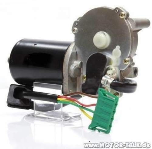

Nun die Frage die ich mir stelle: ist der Motor oder das Getriebe kapput? (Motor mit Getriebe bei MB 307,- ob es sich lohnt Gebrauchte zu kaufen (scheint ja ne alterserscheinung zu sein)?
Den Motor bekommt man neu schon für 100,-.
Wenn die Wischanlage "an" ist summt es zwar aber nix rührt sich. Bei eingeschalteter Wischanlange lässt der Wischarm von Hand gut bewegen - wenn er aus ist geht dies nicht mehr.
Denke daher das es am Motor liegt (auch wenn er noch summt).
Kann man das Getriebe irgendwie testen ohne alles auszubauen? oder nur den Motor?

hi,
das ist 100% der motor.
du müßtest noch den drin haben, den es auch im nachbau für ca. 79 euro gibt.
war bei mir und auch bei anderen genau das selbe!
100%

leider scheint es das Getriebe zu sein:-(
der Motor summt schön regelmässig vor sich hin (je nachdem auf welcher stufe der Wischer eingestellt ist).
Wieso ich auf das Getriebe komme? - Bei ausgeschaltenem Motor lässt sich der Wischer bis weit in den "Motor" (also weit über die Plastik) drehen/bewegen. Es gibt keinerlei widerstand und ein leises knacksen ist im getriebe zu hören.
Denke bei nem Funktionierendem Getriebe wäre dies nicht möglich?
Bei MB angerufunen -
Getrieb kostet 335,-
Motor 147,-
Weit mehr als ich dachte!!! hatte für getriebe inc. motor mal ca. 300,- gehört!
aber 335,- nur fürs getriebe, wo wahrscheinlich nur ein Zahnrad defekt ist, ist mehr als eine Frechheit!!!

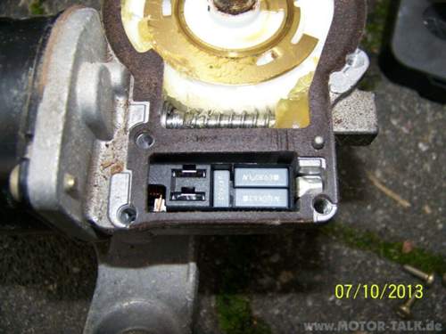

Wenn du das Getriebe schon auseinander hast, dann schau dir mal genau das weisse Rad an :-). Kaum sichtbar ist zu erkennen dass es in der Oberfläche glatt ist, gelle? Dass bedeutet dass die Spindel leer dreht. Eigentlich hättest du auch Plastikspäne im Getriebefett sehen müssen. Habe für das komplette Teil ca. 200 EUR zahlen müssen, einzeln ist hier nichts zu bekommen.

Habe heute alles wieder zusammengebaut - und es geht!!
***Vielen Dank für die hilfreichen Tipps***
Noch kurz zur Erklärung was das Problem bei mir war, für den Fall das jemand den gleichen Fehler hat.
Wie oben schon erwähnt funktionierte bei mir auf einmal nichts mehr.
Ich vermutete den Schaden am Getriebe oder am Motor.
Nach dem Ausbau habe ich mir beides gründlich angeschaut und keinen Defekt festgestellt. (kann mir nun garnicht mehr Vorstellen wie das Getriebe kapput gehn sollte - da müste schon so ne Stange brechen, und das wird kaum zu überhören sein).
Was ich allerdings übersehen hatte, und erst beim zusammenbauen feststellte - dass die Schraube die das Getriebe (die Stange) direkt am Motor befestigt - fehlte!!
Klar das dann nix mehr ging. Die Schraube wurde von mir dann auch im Lüftungskanal? (oder Loch zur Wasserabführung, jedenfalls in dem Loch unterhalb der Stelle wo alles Angebaut wird) gesichtet.
Leider konnte ich Sie nicht mehr herrausfischen, einfach zu Tief drinnen. Ich hoffe mal das Sie den Weg von ganz alleine nach drausen findet:-) und habe einfach eine Ersatzmutter so fest wie möglich drangeschraubt.
Hoffe diese hält eine Weile.
Der Wischer wischt nun wieder schön über die ganze Scheibe.
Einziges Problem. wenn ich den Scheibenwischer ausmache bleibt der Wischer nicht an der idealen Position stehen, sondern ca im ersten Drittel der linken Seite/Sichtfeldes.
Hoffe das ich diesen Justierungsfehler korriegieren kann ohne das ganze Teil auszubauen?
Vielleicht hat da ja noch jemand ein Tipp. (die Schraube an dem die "äusere Stange" also der Wischer an sich hängt, da könnte man doch die Stange noch kürzen/verlängern?)
