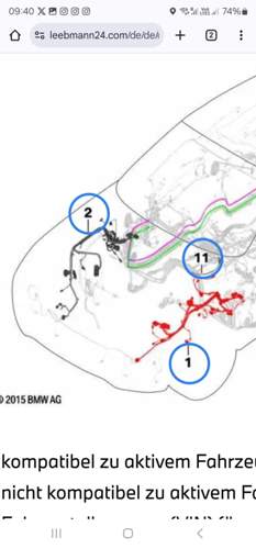

Guten Morgen, ich bräuchte bitte Eure Hilfe: Bei meinem X3 (F25) funktioniert das Wischwasser nacht entleertem und wieder aufgefülltem Behälter nicht mehr richtig: Nach Zündung „an“ und ziehen am rechten Lenkstockhebel werden die Scheinwerfer ganz normal mit Wasser versorgt (2x hintereinander) und das wars dann. Auf die Frontscheibe wird kein Wasser gespritzt - und auch der E-Motor für den „Spritzantrieb“ ist nach der Scheinwerferreinigung absolut „stumm“.
Habt Ihr eine Idee, woran das liegt?
Danke Euch! LG Uli

Es ist u.U. nicht die Pumpe, sondern das allseits bekannte Problem mit dem Kabelbaum im rechten Vorderwagen. Bei mir ging plötzlich die Wischwasserpumpe für hinten nicht mehr. Als die getauscht werden sollte, kam die Katastrophe zum Vorschein.

Die Pumpe hinten und vorne ist die gleiche Pumpe, wird nur umgepolt. Es kann also sein, das eventuell durch thermische Veränderung die Unterbrechung im Kabelbaum etwas besser geworden ist, allerdings nicht genügend Strom durchkommt, da der Kabelbaum oxidiert ist. Ich würde vermutlich erstmal die Pumpe ausbauen und prüfen. Wenn die Pumpe sonst gut funktioniert, ist es das berühmte Kabelbaum Problem!!

Moin, weiter geht‘s … hier der aktuelle Status: Ich habe die Pumpen für die Scheiben vorne und hinten sowie den Wasserstandssensor erneuert. Pumpen haben funktioniert (vorne kam wie vor dem Tausch wenig Wasser raus). Auch nach dem Tausch immer wieder mal falsche Fehlermeldungen „Wischwasserstand“. Und jetzt funktioniert, wie beim Themenstart, die Reinigung der Frontscheibe erneut nicht (Hinten + Scheinwerfer ok). Also hat der Austausch rein gar nichts gebracht.
Habt Ihr noch Ideen, bevor ich zum Freundlichen gehen muss?
Vielen Dank! LG Uli
Kann ja eigentlich nur an der Leitung liegen, wenn die Scheinwerferreinigung funktioniert.
Von Steckverbindung zu Steckverbindung durcharbeiten.
Einer zieht der andere schaut wie weit das Wasser kommt.
Leitung geknickt, Düsenverstopft...
Das wird leider der Kabelbaum sein. Solange es nur die Waschanlage ist, kann man die Leitungen neu machen. Aber sobald das ABS, ESP gestört ist, bleibt nur der Tausch vom Kabelbaum.
