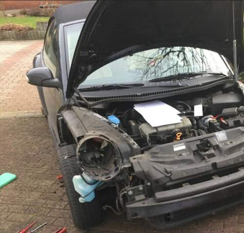

So, habe mich nun gestern mal des Beetles angenommen und es gibt keine Chance, die Pumpe von oben auch nur zu sehen, geschweige denn sie herauszuziehen.
Ich nehme an, du hast ein anderes Modell im Kopf.
Beim New Beetle Cabrio 1.6 102 PS ist das was du schriebst nicht möglich.
Den Behälter sieht man gut und auch das Stromkabel und den Wasserschlauch (es ist ja nur einer da das Cabrio hinten keinen Wischer besitzt). Aber die laufen unter den Behälter und "verschwinden" dort. Die Pumpe ist unten oder gar hinten.
Nun also wieder die Frage: das Gedöns das oben im Weg ist abbauen, oder vom rechten Radkasten aus an den Behälter kommen?
Wer weiß mehr?
Danke!

Beim 1.6 sieht das so aus (Anhänge).
Die Pumpe ist da schon eng am Gehäuse für den Zahnriemen. Keine Chance, da einfach dazwischen zu fassen.
Man sieht auf dem 2. Bild den Einfüllstutzen in Fahrtrichtung rechts direkt neben dem Kühlwasserbehälter. Von dort aus geht´s runter in die verwinkelten Tiefen des Motorraumes.
Ich habe nun gestern nochmal die Düsen durchgeblasen und etwas Wasser durch die abgesteckten Schläuche gepumpt. Vielleicht war´s das ja, wobei ich das nciht glaube. Habe ich ja bereits x-mal gemacht.
Offenbar scheint das noch keiner zerlegt zu haben, eigentlich muss ich ja nur wissen, von welcher Seite aus ich am besten ran komme.

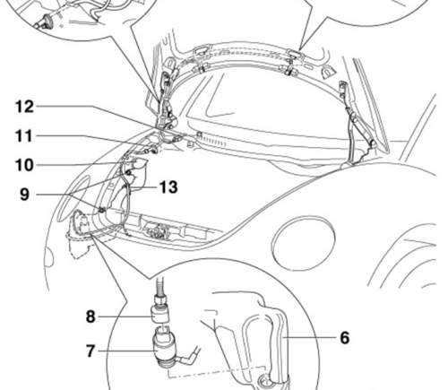

@Arnimon schrieb am 6. Dezember 2023 um 08:20:50 Uhr:
Leider habe ich nicht mehr dazu finden können.
Ich hoffe das es trotzdem weiterhilft.
[Von Motor-Talk aus dem Thema 'Reparaturanleitung NBC 1.6 16V 2006 - Wischwaschbehälter gesucht' überführt.]
Danke Dir, das meiste davon kann man sehen. Nur eben die Pumpe nicht. Wenn ich die Zeichnung richtig interpretiere, sitzt sie auf der Rückseite, also hin zum Kotflügel. Denn die untere "innere" Seite des Behälters kann man sehen, aber eben keine Pumpe.
