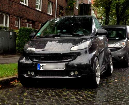

Ich bin derzeit auf der Suche nach Winterrädern für einen 451 Brabus.
Leider gibt es überall nur Räder/Reifen in der Kombi 155 vorne + 175 hinten. Sowohl neu als auch gebraucht.
Da wir hier im schneearmen und gut geräumten Flachland wohnen, und and den zahlreichen Wintertagen mit zweistelligen plus-Graden doch eher sportlich unterwegs sind, wären wir mit etwas breiteren Reifen deutlich sicherer unterwegs.
Die 225er müssen es zwar nicht sein, aber irgendeine Kombi mit 205 oder 195 and der Hinterachse sollte es schon sein.
Hat da irgendwer einen Tipp wo man sowas bekommt?
Ich hätte bisher nur die Lösung einen gebrauchten Sommerad Satz zu kaufen, und da Winterreifen drauf zu ziehen. Die sind aber auch kaum zu finden, und sind sie überhaupt Eintragungsfähig? Laut Mercedes sind bei unserem nur die 155/175 und die große Brabus 16"/17" Kombi zugelassen, und für die große gibt es keine Winterreifen.

Auf der Felge kannst du z.B. 155/175 oder 175/195 fahren (mit ABE). Ich habe die Felge mit 175/195 im Winter selber drauf und auch nach ein paar Wintern mit reichlich Streusalz sehen die aus wie neu. Die Felge wird auch in der Bucht angeboten, meistens aber mit 155/175 WR, aber schreib den Verkäufer an und es gibt bestimmt auch 175/195 als WR.
Gibt aber noch weitere.

Die Rondell 0216 (in 15" Version) und die Oxxo Trias sollen auch für den Brabus freigegeben sein.
Kannst VA 175 HA 195er drauf fahren.

Die Felgen werden das verkraften, aber die Prüfungen wurden alle noch zu Zeiten des Vormopf mit 98 PS gemacht.
Meine Winterfelge hält ja auch für smarte Verhältnisse hohe Geschwindigkeiten von über 170 km/h aus.
Was ist mit den ganzen Pulse-Felgen in 15", die sollten doch für Reifen der Größe 175/195 passend sein?
In einer schneearmen Region muss man sich auch keine Gedanken um Wintertauglichkeit und mögliche Korrosion machen, ansonsten kann ide Felgen ja pulvern lassen.
Für dieses Problem hat Brabus die Monoblock VII in 155/175 auf den Markt gebracht. Fahre diese im Winter, sind sicherlich ok, wobei mir 15 Zoll etwas zu klein sind. Fahrtechnisch sicherlich etwas limitierter als die 175/225 Kombi, aber gut fahrbar, gerade bei Winterwetter. Du hast sogar den Vorteil, dass die Beschleunigung untenrum spürbar besser wird. Im Aftermarket gibt es wirklich wenig brauchbares für Smart, als Winterfelge sowieso.

Die Rondell 0216 in 15" hat laut Gutachten eine Freigabe bis 75 KW, also auch 102 PS
drück
und die Oxxo Trias sind auch für 75 KW zugelassen
drück
und auch die OZ X2 in 15" sind laut ABE bis 75KW zugelassen
drück
