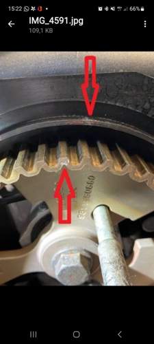

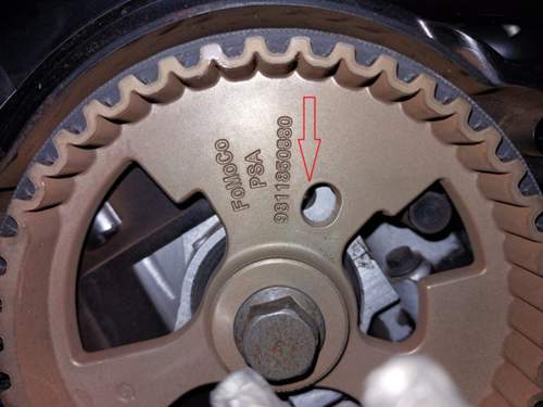

P2015 wäre der Fehler für Saugrohrklappe bzw Drallklappen Position ansaugkrümer. Und würde auch so als dtc hinterlegt sein. Es hört sich aber jedenfalls nach einem mechanischen Fehler an. Versuche wirklich mal das System abzudrücken. Wie viele km bist du den schon gefahren seit dem Maf Wechsel? Und der Fehler kommt immer noch? Stage1 ist nicht verbaut oder? Wann war den der letzte Ölservice? Schau doch mal ob nicht zuviel oder zuwenig Öl im Motor ist. Wenn du die ok Taste am Lenkrad gedrückt hältst und die Zündung einschaltest kommst du in ein Untermenü. Dort kannst du mit der Pfeiltaste dann zu Dtc runtergehen. Da könnte auch etwas hinterlegt sein.
Themenstarteram 8. Januar 2023 um 23:05
Zahnriemen wurde gemacht
Ölwechsel immer laut intervall
Motor ist nicht lauter als üblich
Themenstarteram 8. Januar 2023 um 23:06
Ca 1000 km seit MAF wechsel
