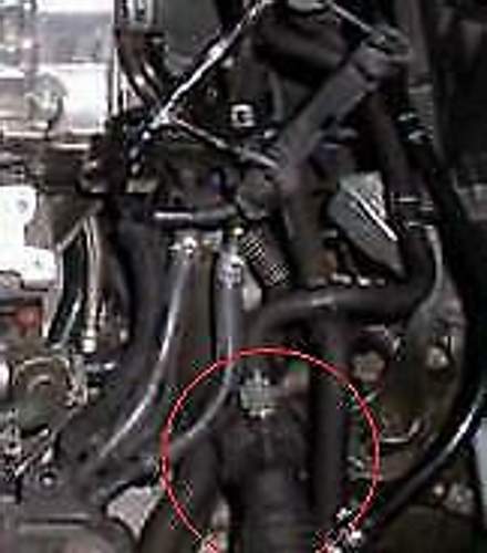

Hey Leutz
kurze Frage. Wo führen die 2 Leitungen/schläuche hin?
Siehe Bild.
Bin gerade wieder dabei Umzubaune.
L1 ist bei meinem Motor blind gemacht.

also L1 müsste doch tankentlüftung sein ?? also denke mal die geht zum tank brauchst die doch nur zu vervolgen gehen die an der wand hinten runter müssten die zum tank eigentlich gehen.
und L2 dürfte zum BKV gehen bin mir aber nicht sicher
lg
ok danke! aber wieso ist sie dann bei meinem motor blind gemacht. klingt mir nicht logisch! hhm! die leitung kommt ja von der drosselklappe, wieso soll da die tankentlüftung dran sein? weiß das jemand?
L2 geht wie schon gesagt zum BKV.
L1 geht zum Ansaugschlauch unten am Turbo.
Und was ist/soll bei dir blind gemacht worden? Ich sehe da jetzt nichts auf dem Foto.

also geht die L1 unten an den ansaugschlauch? seit ihr euch da sicher? ja es ist ein forgeschlauch verbaut, bei dem anscheinend kein anschluss mehr da ist und deswegen der schlauch blind gemacht wurde. der schlauch geht ja von drosselklappe zu einem t-stück das sich zum aktivkohlefilter abzweickt von dem t-stück geht es dann nach hinten weiter. kann mir jemand kurz den sinn und die funktionsweiße dieser leitung erklären. aber eines ist sicher ihr habt mir schon mal sehr viel weiter geholfen. klasse jungs. danke!!!
die Benzindämpfe aus dem Tank gehen in den Aktivkohlefilter und von da werden sie dem Motor eben über den Schlauch L1 zugeführt, so würde ich es mal beschreiben.
Entweder in den Ansaugschlauch oder direkt in die DK, jenachdem wo der unterdruck höher ist.
Was den Forge Schlauch angeht, ich habe auch einen von Forge bei meinem AJQ und der AJQ und der AGU habe den selben Schlauch laut Forge Nummer.
Wenn bei dir wirklich kein Anschluss vorhanden ist, ist es ein fehlerhaftes Produkt oder eine Fälschung.
Mein Forge Schlauch hat nämlich den Anschluss.
Der Anschluss ist beim Original schlauch noch in dem Aluteil also wirklich ganz unten, direkt an der Turbine.

oh mist, habe eben nochmal nachgesehen, ups ist wirklich da! ohman hätte man auch selber drauf kommen können! also den schlauch da anschließen?

Ich weiß ja nicht wo bei dir der Schlauch blind gemacht wurde und weil man das was ich meine auf dem Foto was du reingestellt hast nicht sieht, ist das jetzt nur mal eine Info.
In den Schlauch der von dem T-Stück zum Ansaugschlauch geht, gehört ein Rückschlagventil, genau so eins, wie in dem Schlauch der vom T-Stück zur DK geht, ist.
