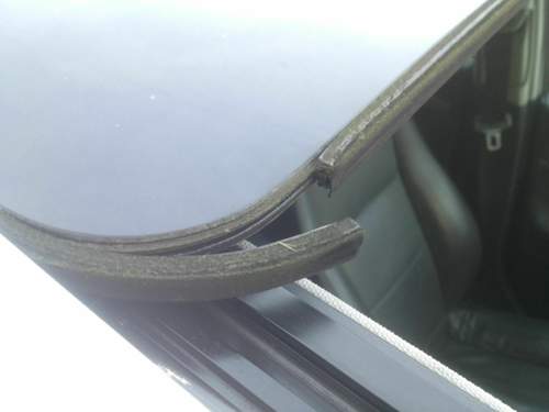

die letzten Tage luden ja sehr zum fahren mit offenem Schiebedach ein. Leider ist mir beim öffnen ein Streiffen der Dichtung ins Auto gefallen.
Der Metallkern schein weggerostet zu sein.
Der Wagen ist aus Sommer 2004 und hat knapp 100tkm.
Der FOH sagte mir dass es die Dichtung nur mit Glasdach für nette 900,- Euro gäbe.
Hat hier jemand einen guten Tipp wo es die Dichtung einzeln gibt?

Die gibts einzeln!
Wenn die Dichtung inner Tür kaputt ist, musst du auch nicht die Scheibe mitkaufen!

ja ich meine diese Dichtung, die um das Glasdach herum geht und den Zwischenraum von Glasdach und Karosserie "füllt". Die ist geschätzt circa 1,5cm breit.
Mein FOH sagte mir dass es die Dichtung nur mit dem Glasschiebedach gibt. Das hab ich an anderen Stellen auch schon hier im Forum gelesen. Bei denen ist dann aber das komplette Glasdach im Rahmen von Garantie, Kulanz, Anschlussgarantie, etc. ausgetauscht worden.

ich hatte bis vor 2 Wochen das selbe Probleme. Dichtung scheint es also wirklich nicht einzeln zu geben, denn mein (F)OH machte bei mir fast einen ähnlichen Kostenvoranschlag von 1200,- Euro.
Habe mir dann ein Schiebedach besorgt und bei meiner Werkstatt des Vertrauens einbauen lassen, hat mich mit insgesamt 126,- Euro gekostet.

das thema dichtung glasschiebedach ist schon so ein thema. also ich habe mal bei opel nach gefragt wegen der dichtung. am anfang wusste er nicht so genau welche dichtung ich gemeint habe darum hat er mir ein bild gefaxt von dem dach und da gab es das glas meiner meinung nach einzeln. und an dem glas muss ja die dichtung dran sein. und tauschen kann auch nicht so schwer sein da dass glas nur mit 4 schrauben gehalten wird.

mein Vectra GTS ist jetzt 9 Jahre alt und nun macht auch die Dichtung des Schiebedachs schlapp. Sie sprint an den Biegungen auf, so dass ein Windgeräusch entsteht und es sich auch nicht mehr zurückfahren lässt.
Lt. meinem FOH gibt es die Dichtung nur zusammen mit dem Dach, kostet 1.107,00 € und der Einbau, d. h. insgesamt etwa 1.500,00 €. Aus meiner Sicht ist das von Opel nicht nachvollziehbar, dass man für eine neue Dichtung so abgezockt wird. Das war mit Sicherheit mein letzter Opel; andere Hersteller, z. B. BMW sind da kundenfreundlicher.
Aber zurück zum Problem: auf dem Markt gibt es genügend Dichtungen für Schiebedächer anderer Hersteller, da müsste doch was Passendes dabeisein, wenn nicht, wird es passend gemacht. Vielleicht besteht ja auch die Möglichkeit, die Dichtung über das Ausland zu beziehen. Hat da jemand eine Ahnung?

Also das Schiebedach ist von Webasto und wird auch von anderen namhaften Herstellern verbaut. Bei manchen Herstellern gibt es die Dichtung auf Nachfrage zu kaufen.
Ich hatte das Glück, dass meine Dichtung nicht zerbröselt war.
Bei CARGLAS (großes Lob) wurde für 20 Euro die Dichtung in die Falz geklebt, Zeitaufwand 45 Minuten!
Ich wünsche allen Schiebedachfetischisten das gleiche Glück.
Und wartet nicht so lange, bis sich das Gummi im Dach verheddert, so wie das bei mir der Fall war.
