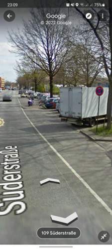

Wollte nur sicher gehen das man da auch Parken darf weil überall die Parkverbotschilder sind und die autos trotzdem da Parken. Darf Ich in den Park einbuchungen kostenlos parken?

Das beschilderte Haltverbot gilt nur auf der Fahrbahn. In den Parkbuchten darfst du parken. Ob das dort irgendwie beschränkt ist und beispielsweise eine Parkscheibe oder einen Parkschein erfordert, richtet sich danach, ob es dort auch noch eine entsprechende Beschilderung gibt.
Jedes Halte- und Parkverbot gilt grundsätzlich nur auf der Fahrbahn. Wenn es sich auch auf Parktaschen, den Seitenstreifen etc. beziehen soll, muss es entsprechend ausgeschildert werden.

In deinem gezeigten Screenshot wäre strittig, ob man nicht sogar direkt vor dem Halteverbotszeichen parken darf, da der Bereich eigentlich zum Seitenstreifen zählt (mit durchgezogener Linie von der Fahrbahn abgegrenzt).
Theoretisch dürfte man sogar direkt vor dem Schild parken, da eine Abgrenzung des Seitenstreifens vorhanden ist. Somit zählt das Schild eigentlich nur für die Fahrbahn. Für den Seitenstreifen braucht es ein Zusatzschild.
Das beschilderte Haltverbot gilt zwar nicht rechts von der Linie, es gilt aber weiterhin, dass man nicht parken darf, wenn es die Benutzung gekennzeichneter Parkflächen verhindert bzw. dass man nicht in zweiter Reihe parken darf.
