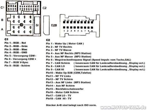

Offenbar hat der Vorbesitzer es versaeumt das Speedsignal an Pin6 des C2-Steckers anzuschliessen. Dies kannst Du nur feststellen indem Du das COMAND ausbaust, den C2-Stecker rausziehst und neben einem Braun und Braun/Roten Kabel fuer CAN auch ein Gruen/Schwarzes Kabel vorfindest!

Du musst die Holzblende abschrauben. Die Schrauben befindern sich oberhalb des Aschers an der Unterkante der Blende.
Nach Abziehen der Blende musst Du die beiden Torx-Schrauben loesen die das COMAND per Winkel halten, Dann kannst Du das COMAND rausziehen. Der C2-Stecker ist der 18polige mit dem Bügel.

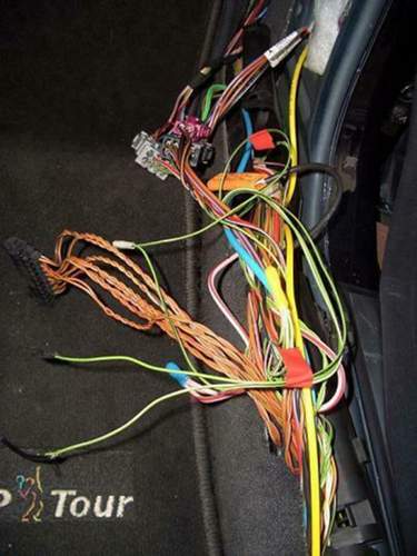

Wenn du das hier liest bin ich schon verzweifelt. Habe das Navi ausgebaut und habe die Kabelfarben nicht so recht finden können. Habe ein paar lose Kabel vorgefunden und noch ein Stecker mit zwei Kabeln. Weiß nicht wofür die sein sollen. Habe einfach mal nen paar Fotos gemacht. Vielleicht kannst du ja was damit anfangen.Wenn du fragen hast sag mir einfach zu welchem Bild und ich kann dir das genauer beschreiben.Vielen Dank
