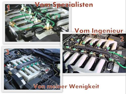

Bitte um Korrektur, aber du hast keine Chance an das Kit für die Vialle zu kommen. In ganz Deutschland sind die Einbauzentren verteilt. Früher musste die Ansaugbrücke immer nach Holland geschickt werden, damit die dort gebohrt wird. Hager hier in Berlin z.b bohrt alleine. Es gibt da Schablonen für die Ansaugbrücken. Du kannst du im Garantiefall jedes Vialle Center ansteuern und dir wird kostenlos geholfen. Außerdem sind die Kit's für das Auto vorkonfiguriert. Heisst es ist ganz genau beschrieben, wie wo was am Fahrzeug einzubauen ist. Deshalb spricht man auch bei der Vialle vom Maßanzug fürs Auto.

Eine Einbauanleitung für einen V8 gibt es ohnehin nicht von Vialle...
Hau Dir eine Verdampferanlage rein an der Du mit Hilfe spielen kannst und vergiss das Vollgasfest...
