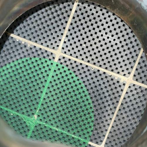

Kann mir jemand erklären wie man einen gebrochenen DPF erkennt?
...mit dem Auge reinschauen und den Monolithen mit einem Riss erblicken?
Draufschauen - Ok. Klingt schlüssig. Es gibt also Leute die mehr oder weniger oft ihren Auspuff zerlegen um reinzuschauen ob drinnen noch alles heil ist?
Sonde raus schrauben
Inspektionskamera rein stecken und schauen was Sache ist dauert nicht lange ^^
Aber macht man normal nur wenn schon was im argen liegt

Endoskop reinstecken.
Endoskope gibts für die gängigen Smartphones oder als stand alone Gerät für unter 100 Euro.
Die Endrohre müssen Blitze blank metallisch sein. Dann sind die DPF i.O.
Wenn ihr da schwarzen Ruß seht, ist ein Riss im DPF.
Oder manchmal geht der Motor in den Notlauf. Und beim Auslesen steht irgendwas von Differenzdruck des DPF zu niedrig. Auch dann deuted es darauf hin, wenn der Differenzdruck Sensor nicht defekt ist.

Beim OM642 ist es easy eine Auspuffschelle hinter dem DPF öffnen dann kann man den Auspuff zur Seite Weg drücken und mit einer Lampe reinleuchten den kaputten DPF erblicken und wieder zuschrauben.
Dauert 20min je nach Ausstattung.
