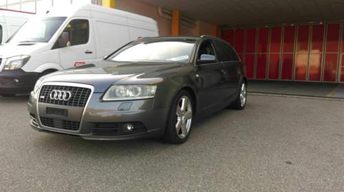

Hallo Leute ich habe zwei fragen.
1. Muss das Nummernschild vorne so weit oben angebracht sein? zB. wegen der Kühlung? Ich finde das es ganz unten besser aussehen würde.
2. Da meine Nummernschild Halterung nicht mehr so gut hält! (vorne) da zwei von den Zapfen die das fest halten abgebrochen sind würde ich da gerne so eine Verchromte Umrandung hin machen aber frage mich wie ich die fest bekommen kann? wenn das eurer Meinung nach nicht geht dann wäre ich dankbar im einen Tip wo ich die Original Nummernschild Halterung günstig her bekomme.
Meine Front ist im Angehängtem Bild zu sehen
Danke Gruß cartman

Nur als Tip:
Zu 1. Mindestabstand Unterkante Kennzeichen zum Boden mind. 200mm
Die Originale Kennzeichenblende hab ich hier liegen da ich ein kurzes Kennzeichen habe, hab ich mir eine Kurze Blende gekauft. Wenn Interesse pn... Kennzeichenblende kann man in verschiedenen Postionen montieren sind extra Löcher gebohrt hinter den Streben wenn du von unten guckst. Du hast es jetzt an der höchsten Stelle aber man kann es auch viel tiefer stellen.

Wenn du keine Löcher in den Grill Bohren willst würd ich das Original Kaufen du kannst ja auf die Originale Kennzeichenblende also da wo der Halter drauf kommt den Chromhalter montieren dann sitzt auch alles bombenfest... Aber Chromhalter passen eher zu Corsa und nicht zu einem Schönen 4F. Die Blende für den Grill ist schnell abmontiert sind 2 Schrauben dann kannst ihn auf die tiefste Stelle Schrauben und dann den (Chrom)kennzeichenhalter montieren, neu kostet die Blende bei Audi Ca. 30€
Hinter der originalen Position der Kennzeichenhalterung verläuft der Querträger der eh die Kühler verblockt. Wenn Du nun den unteren Bereich des Singleframes zusätzlich verblockst durch das Kennzeichen, solltest Du selbst drauf kommen ob das für die Effizienz der Kühler fördernd ist.

Also wenn ich das richtig verstanden habe sollte es kein Problem sein mein Nummernschild 2-3 Rippen runter zu machen?
Gruß an alle cartman
Das sind Fragen von jemandem, der hier in MT noch nie über den 4F gelesen hat, oder?
VFL = VorFaceLift (A6 von Anfang des 4F bis ca 10/2008)
ACC = Adaptive Cruise Control (Tempomat mit Abstandsradar)
Der "Dicke" ist das Auto, weil es relativ groß ist
Original geschrieben von big-cartman
Beim VFL hat die Kennzeichenblende eine Feste Position... Und du hast wie ich unten drunter das ACC und es wär nicht fördernd wenn davor ein Kennzeichen hängt
Ja geht ganz leicht und Problemlos einfach die zwei schrauben lösen und diese Zwei metallplättchen die an den Löchern abnehmen und an die Stelle stecken wo du die Blende haben willst...
