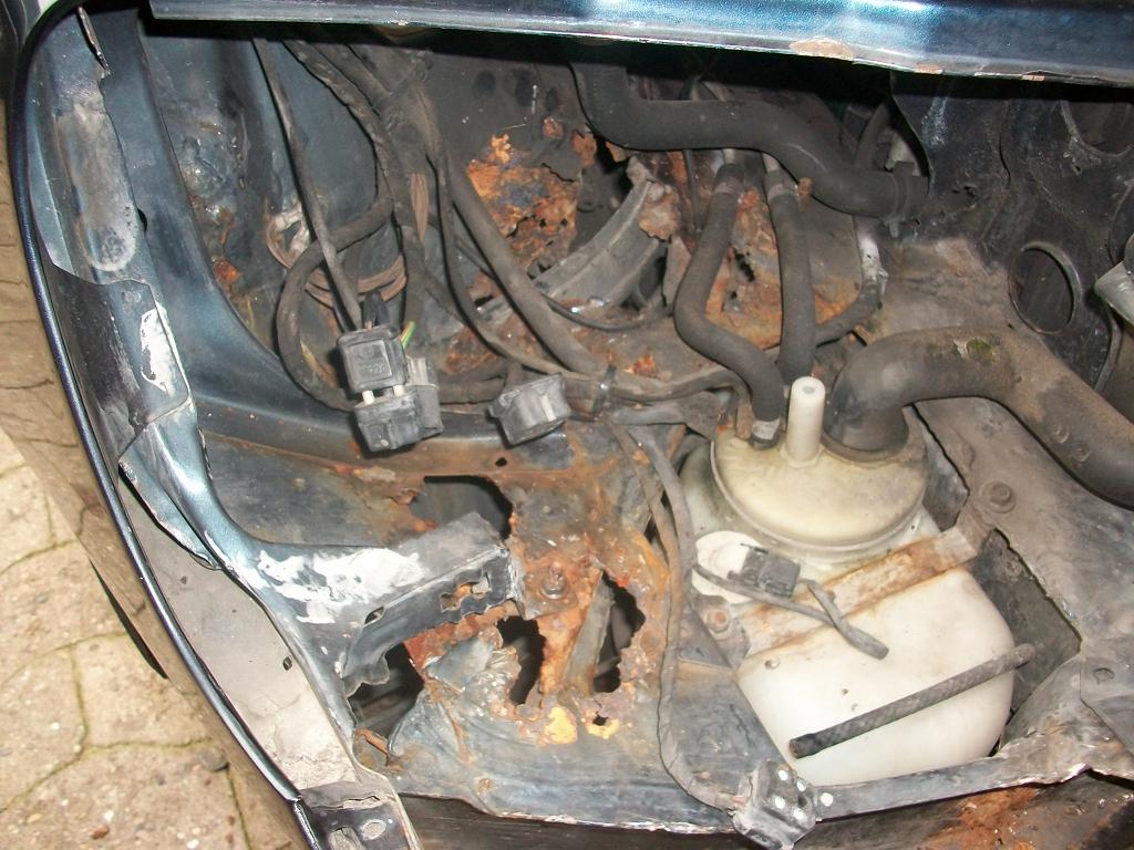

Ihr habt da beide recht.
Denn von den späten 140ern, also insbesondere die Baujahre
1996-1998 KANN es einerseits sehr böse Roster geben ... wie der
hier z.B., vergammelter 1997er C140 ...
:rolleyes:
... mit sicherheit
eine der "DoFri-Karossen" ...
:(http://www.nast-sonderfahrzeuge.de/.../image64354.jpghttp://nast-sonderfahrzeuge.de/.../image64356.jpg
... genau so gibt es aber auch 140er aus 1997/98 die praktisch nicht rosten,
jeden Falls nicht mehr wie die frühen Modelle aus 1991-1994. Und das ist ja bei
allen Baureihen aus der Zeit so, auch von 202, 210, 220,ect. pp findet man ja
sowohl echte böse Rostlauben als auch praktisch rostfreie Fahrzeuge.
Das liegt halt, wie hier auf MT schon X-fach geschrieben, dadran, WANN die
Karossse durchs Tauchgrundierungsbecken gelaufen ist. Bis Ende 2001 wurde
bei Daimler die Füllung der Tauchgrundierungsbecken immer 1x die Woche
erneuert, i.d.R. immer Sonntags.
Bei den Lösemittelfarben war das auch kein Problem die hätten auch einen
Monat im Becken bleiben können. Ganz anderes aber bei den Wasserbasisfarben.
Die sind nach wenigen Tagen im Tauchgrundierungsbecken "umgekippt", schlecht
gewurden. Und diese schlecht gewurdene Grundierung hat dann nicht mehr richtig
gehaftet, was dann natürlich zu Rost führt. Kann man tatsächlich ganz gut in
der Verlinken Dr.-Arbeiten zu dem Thema nachlesen. Und weil es dieses Problem
mit den alten Lösemittelfarben halt überhaupt nicht gab, hat es leider recht lange
gedauert, bis man rausgefunden hat, das die Wasserbasisfarben relativ schnell
schlecht werden können.
Wie sich später bei den Untersuchungen rausstellte ist die Wasserbasis-Tauchbad-
Grundierung nach der Neubefüllung am Sonntag immer schon Mittwochs oder
Donnerstags "umgekippt", so das die Karossen die Mo, Di, Mi, durchs Becken liefen
gut waren, während die Rost-Problem-Karossen die waren die Do und Fr durchs
Becken liefen. Daher hießen die Problemkarossen später Intern auch nur die
Mittlerweile löst sich das Problem aber auf ganz "natürliche Art" und weiße, denn
nun, rd. 15/20 Jahre nach der "Problemzeit", sind die allermeisten ganz bösen
Roster, also die mit einer "DoFri-Karosse" eigentlich "weggerostet, oder so stark
vergammelt das praktisch unverkäuflich. Also was heute von den 202, 140, 210, 220
noch ganz ordentlich dahsteht, ohne schon großflächig nachlackiert wurden zu sein,
ist mit hoher Wahrscheinlichkeit keine der "DiFri-Karossen".
Heißt, man kann schon auch einen späten 140er aus 1996-98 kaufen, muss da
aber SEHR genau nach Rost schauen, jeden Falls genauer als bei den frühen
von 1991-1994. Wenn man aber einen späten findet, der auch in verstecken
Bereichen weitgehend rostfrei ist, und noch nicht großflächig neu lackiert wurde,
dann ist das wohl auch eine von den "guten" späten Karossen.
Vorsicht ist aber bei ReImporten aus warmen südlichen Ländern geboten, denn in
sehr trockenem Klima kann es auch sein, das selbst eine der DoFri-Karossen nicht
oder nur sehr wenig rostet, wenn man so einen dann aber ins feuchte Deutschland
holt, kann es sein, das der innerhalb kurzer Zeit dann "auf einmal" überall anfängt
zu blühen.
Hatten so ein Fall mal im Bekanntenkreis. Kollege fährt einen S210 E420T aus
1997, deutsche Auslieferung, und trotz 340.000km und normaler Nutzung als
Alltagsfahrzeug wirklich nahezu rostfrei. Also sicherlich eine der "guten" Karossen.
Am Stammtisch hat sich dann einer einen 1999er S210 E320T als ReImport aus
USA/Kalifornien gekauft, der war bei Kauf wirklich schön, innen und außen
"Jahreswagenzustánd" und wirklich auch 100%tig rostfrei, der dann aber hier
in D innerhalb von 2 Jahren überall anfing zu blühen ... also sehr wahrscheinlich
leider eine der "DoFri-Karossen" ...
:rolleyes:
