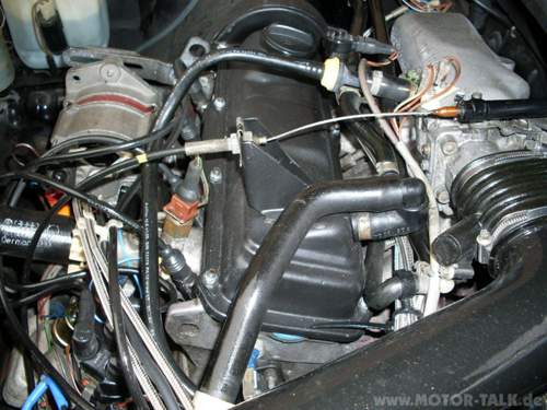

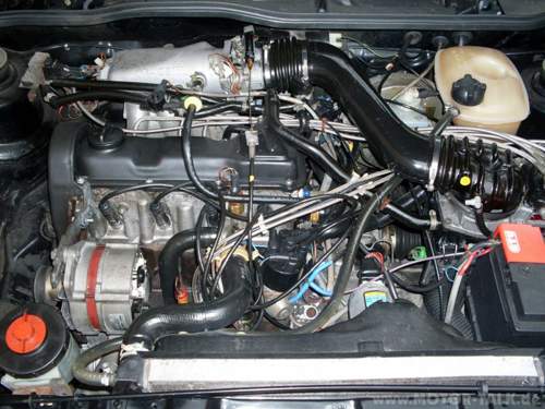

Hier die versprochenen Fotos.
Nee, früher öffnenden Thermostat und eher schaltenden Thermoschalter brauche ich nicht,
dies verfehlt meine Absichten.
Mein Cabrio wird nicht getreten, ich cruise damit nur gemütlich durch die Gegend...
Liegen die Unterschiede jetzt wirklich an der Automatik-Version?
Normal (auch laut "Jetzt helfe ich mir selbst";) müsste der Thermoschalter am Bolzen des Ventildeckels an einer Halterung sitzen.
Habe das Cabrio mit frischem Verdeck abgeholt, und prompt ein anderes Problem.
Die Gemischregelung tut nicht. Das Regelventil tickert nicht mehr. Musste händisch die CO-Schraube fetter drehen damit er überhaupt rund läuft. An dem Kontrollstecker (vorm Motor stehend links am Dom) kommen 0 Volt an. Muss mir die Tage die Geschichte genauer anschauen und Lambdasonde checken.
Ist aber alles kein Drama...
Grüße, Georg
Motor-gesamt
Ventildeckel-rechts
Ventildeckel-oben

Dann bleibt ja fast nur am Relais zu schauen, in welchen Kabelbaum das braun/weiße Kabel für den Thermoschalter reingeht und dann im Motorraum schauen, wo es wieder rauskommt.
Andererseits ist der Motorraum ja auch nicht so unübersichtlich, dass man den Schalter nicht finden können müsste.
Du bist aber sicher, dass das bei dir vorhandene Nachlaufen nicht vielleicht durch den normalen Thermoschalter ausglöst wird, weil sich nach dem Abstellen noch durch Stauwärme das Kühlwasser kurz weiter erhitzt? (Will sagen, dass evtl. doch keine Nachlaufeinrichtung da ist.)
