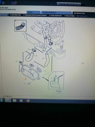

Hallo ,
wär möchte mir verraten,
wo der Motor-Ölkühler sitzt. Danke
Ich fahre ein
Volvo S60 I [P24] 2.5 T Baujahr. 2007 Schaltung.
Ich bedanke mich für die Antwort.
Gruß aus Hamburg
Jürgen

Sollte direkt an der Ölwanne sitzen.
Themenstarteram 5. November 2019 um 16:30
Erst mal Danke für deine Anwort.
Weiß du ob man den Ölkühler ohne Bühne wechseln kann,
und was sollte man noch beachten.
Da ich Öl im Kühlwasser Behälter habe.
Gruß aus Hamburg
Jürgen
am 5. November 2019 um 16:53
Das klingt erst mal nach Zylinderkopfdichtung.
Auffahrrampen solltest du schon haben, wenn es denn der Kühler sein sollte.

Klar gibts am Diesel hinten an der Ölwanne einen Ölkühler.
Nur ob den ein Benziner hat, weiß ich nicht.
Ölkühler am Auto?????? Längst bei vielen Modellen.
Hat er, hatte ich damals mal getauscht. Kleine Büchse ;).
Der 2,5t hat einen Ölkühler an der Wanne. Sieht aus wie eine Brotdose mit Rillen.
So sieht das ganze aus
Auffahrrampen und Keile könnten schon reichen.
Eine Grube, oder Hebebühne wäre aber besser zum tauschen.

Ölkühler be8m 2.5T Sitz an der Rückseite der Ölwanne. Einfach unters Auto auf Höhe Beifahrer kriechen und schon siehst Du ihn.
Sieht aus wie ein Stapel Bierdeckel als Rechteck ohne Warsteiner Emblem.
Tauschen geht mit Bühne oder Grube einfach.
Hab letztens einen Ölwechsel mit Wagenheber gemacht. Allein den Ölfilter zu öffnen war schon eng.
Den Wechsel vom Ölkühler stell ich mir weitaus umständlicher vor.
Aber wo ein Wille da ein Weg.
Was nützt mir der Ölkühlertausch, wenn er Öl im Wasser hat???
Ich glaube nicht dass der Ölkühler wassergekühlt ist - oder???
