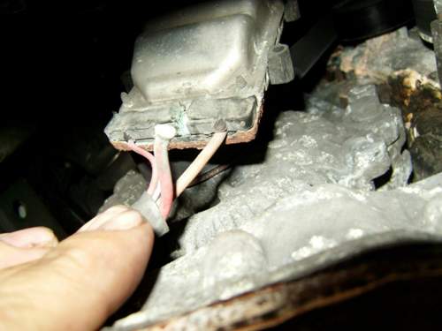

Hatte ( da das Steuergerät eh nicht erreichbar war) kurzerhand das Lüftersteuergerät (f. Motor) mit dem Seitenschneider rausgeholt, und den Lüfter direkt mit einer 30A Vorsicherung angeschlossen
Bei mir laufen auch beide Lüfter nicht. Wie hast du den Strom gemessen. Am Stecker von dem Steuergerät oder am Auto. Wie hast du das mit der Sicherung gemacht. Hast du da vielleicht ein Foto?
Hallo und Sorry für die verspätete Nachricht.
Häng hier mal zwei Bilder mit dran zwecks der Elektronik Boxen im Wasserkasten Motorraum vom A6 C6 4F .
E-Box Fahrerseitig: Ist der Kasten mit den Standard Steck-Sicherungen und dem Arbeitsstrom Relais 614
E-Box Beifahrerseitig: Ist der Kasten mit dem Motorsteuergerät und den 40 A Blattsicherungen
In der Aktion 19F8 wurde in diesem Kasten zwei Relais hin zugelegt, die verhindern das nach abstellen des Autos dir die Lüfter die Batterie leer saugen.
Je nachdem, ob die Aktion durchgeführt wurde siehst du nach den Blattsicherungen die beiden Relais, weiterführend gehen diese beiden Kabel zu je einem Lüfter.
Spannungsversorgung vorab Feststellen an dem Lüftern.
Wenn die Unterbodenschutzwanne entfernt ist, ist bei einem Lüfter der Stecker gut erreichbar, diesen abziehen, und die beiden äußeren Kontakte Messen !! Bei eingeschalteter Zündung versteht sich!
Sind die 12V da ist auch die Sicherungen in Takt. Wenn nicht Sicherungen tauschen. Blattsicherung Beifahreseitig bzw. Stecksicherung NR.2 Fahrerseitig im Wasserkasten.
Wenn Spannung verhanden ist, die Steuergeräte jedoch noch immer nicht erreichbar ist, sind entweder die Lüfter Steuergeräte hinüber, oder es liegt ein Problem mit der Can-Leitung vor (Beiden Inneren Kabel des Steckers)
Auch könnten die Steckkontakte im Stecker Korrodiert bis nicht mehr vorhanden sein.
Den Kupfer Wasser und Strom, ist keine gute Kombination.

Ich wollte mir damals auch den Aufwand ersparen die front zu demontieren um an die Lüfterzage ranzukommen. Hatte ( da das Steuergerät eh nicht erreichbar war) kurzerhand das Lüftersteuergerät (f. Motor) mit dem Seitenschneider rausgeholt, und den Lüfter direkt mit einer 30A Vorsicherung angeschlossen. Er lief Problemlos, somit schien das Steuergerät schuld zu sein!
Ich zerlegte es, und es war ein Wassereinbruch im Gehäuse festzustellen!
Leider gibt es das Steuergerät nicht einzeln nachzukaufen und Schrotti hatte auch kein passendes dar.
Bosch 1 137 328 159
Dar die Frontlüftereinheit eine komplette Einheit ist/war ist auch alles zu tauschen gewesen.
Audi hatte hiezu ein Upgrade d.h.
1x Lüfterzage und 2x wechselbare Lüfter inkl. wiederum fest verbundene Steuergeräte an den Lüftern.
Schade war, das es wiederum nichts auf Kulanz von Audi gab.
Zage gabs schon für günstige 60 EUR
jedoch die Lüfter hattens mit jeweils 380 EUR in sich!

Würde sagen, die Geschichte kommt unter das Kapitel: Fahrzeug schön wartungsunfreundlich entwickeln, damit der Kunde ja nicht auf die Idee kommen könnte, eine Sicherung selbst auszutauschen.
Warum die Sicherung nicht drin war kann ich nicht sagen, habe den Wagen vor einem halben Jahr von privat gebraucht gekauft. Ich hatte vor dem Kauf den Wagen bei Audi checken lassen, die haben die nicht laufenden Lüfter wohl entdeckt, aber trotz (!) VCDS und diverser Fehlersuchdurchläufe (habe einen seitenlangen Bericht vor mir liegen) haben die nicht geschnallt, dass es an der Sicherung lag.
Nun gut, habe dadurch den Preis noch etwas runterhandeln können, als Kostenschätzung von Audi war ein Mindestpreis von 300 EUR für die Fehlerbehebung im Raum gestanden, fragt mich nicht, wie die auf den Wert kommen.
Letztenendes hat es Eineuroneunundfuffzisch im Supermarkt gekostet, und ich hab noch 5 Sicherungen über.
Sommerhitze kann kommen.
