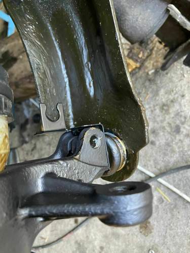

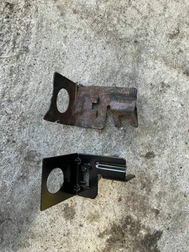

Wer hat eine Teilenummer für mich. Diese Winkel sitzen auf dem Traggelenk zwischen Achsschenkel und Querlenker und halten die Kabel für den abs Sensor fest. Leider ist der Freundliche ratlos und findet die Teile nicht. Eine Nummer ist natürlich nicht mehr erkennbar. Meine sind so vergammelt, die brechen auseinander.

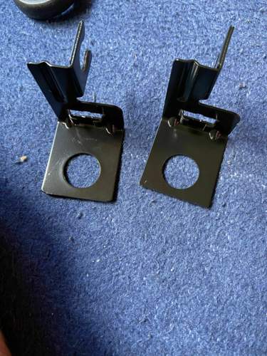

Siehe Bild, Teil Nr. 2
Teilenummer:
82 00 306 036 Aktuelle Nummer 4,19 €
82 00 121 145 Vorherige Nummer 5,50 €

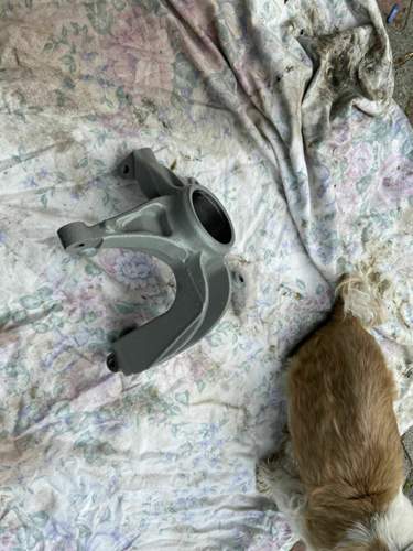

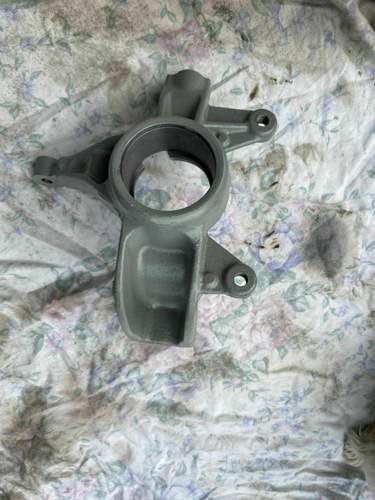

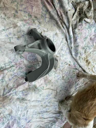

Super danke für die Erklärung. Kann es sein das der Megan 2 keine Spritzschutzscheiben hat um die Bremsscheibe? Bei mir war da nichts dran.
Da gibt es schon welche, die hat aber nicht jede Ausstattungslinie.
Kommt auf das Auto und die Ausstattung an.
Bei mir waren die nicht dran. Gab auch die Löcher an den Achsschenkeln nicht
Ich glaube nicht das die zwei unterschiedliche Gussformen verwenden um die Achsschenkel zu gießen. Wäre viel zu Teuer nur um einen mit zusätlichen Löchern für die 6er Schrauben und einen ohne die Löcher zu gießen.
Bei mir gibt es die Löcher nicht. Definitiv nicht
Aber die Fläche wo sie gebohrt werden ?
Der Achsschenkel wird ja nach dem Guß noch bearbeitet. Da wird dann wohl nicht nur die Radlageraufnahme gedreht oder Gefäßtmittels CNC sondern vielleicht auch noch diese drei Löcher.
Ich bin mir Sicher das man das nachrüsten kann.
Ich hab grad mal nachgeschaut, für Deutschland (TLALLE) gibt es die Belche nicht, nur für Bulgarien (TLBULG), Rumänien (TLROUM) und Russland (TLRUSS)
Pro Blech kosten die 32€.
Wahrscheinlich sind bei uns die Straßen zu gut und zu sauber.

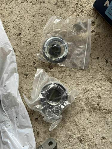

Du meinst dieses System ? Bild 1.
Da Wird der Sensor im Achsschenkel hinter ein Blech geschoben.
Dieses Blech ist bei Radlagersätzen dabei. Bild 2
Reparatur wäre gewesen, Radlager auspressen, Blech rausnehmen, neues Radlager auspacken, neues Bleche einlegen, neues radlager einpressen. Kommt so auf 200-250 Euros. bei Renault und so 150-200 in einer freien Werke.
