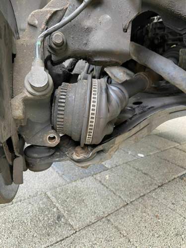

mein Audi 80 fängt bereits bei 20km/h an vorne zu heulen, das wird richtig laut im Innenraum. Bei etwa 80 gehts einigermaßen, wird dann bei 100km/h wieder lauter.
An den Rädern habe ich mal gewackelt, wenn der Wagen aufgebockt ist, schätze die Radlager sind nicht zu locker. Was kann das sein?

Locker sind sie nur, wenn die Lager völlig im Eimer sind. Wenn aufgebockt, leg eine Hand an die Feder und mit der anderen drehst das Rad --> jetzt spürt man ein defektes Lager
Heulen und Vibrieren kann aber auch ein Gelenk von der Antriebswelle

Will mir die Antriebswelle mal ansehen, bekomme sie aber nicht ganz raus.
Muss ich noch mehr lösen? Welle geht nun weder vor noch zurück.
Rad in die andere Richtung voll einschlagen hilft auch nicht ? Federbein vom Lenker trennen, Schraube ist eh schon heraussen --> Bremsschlauch beachten

Danke, hab das Radlagergehäuse lösen müssen. War irgendwie verhakt.
ich tippe stark auf ein Radlager, Antriebswellen können nicht heulen (wenn dann klackern)
Einfach mal eine links und rechts Kurve fahren und schauen ob es dann weg ist.
Also wenn ich das bild sehe wird mir angst...
Ist bestimmt das Radlager... Wie quattrobaer schon schrieb

Ich mache jetzt erstmal die Wellengelenke neu, dann Probefahrt und dann evtl. neue Lager.
hast du beide Radlager geprüft auf die beschriebene Art ?
ich würd einfach die Manschetten der Gelenke mal wegmachen und schauen, wie das Fett aussieht, sofern noch eines vorhanden ist.
Vibrieren und Geräusche machen vorzugsweise die inneren Gelenke.
Radlager und äußere Gelenke machen Lärm meist in Kurven/Einschlagen der Räder

Das Fett der inneren Gelenke war schon ziemlich festgebacken.
Falls die Radlager raus müssen: Wie bekommt man denn den ABS Sensor raus?

Die ABS Sensoren sind eigentlich nur gesteckt
Sprüh es ordentlich mit Ballistol oder WD40 ein
Wenn du sie wieder einsetzt,is Keramikpaste auch kein Fehler
ganz einfach: kratz einfach das alte fett aus den gelenken und neues rein. dann mal sehen was passiert...
