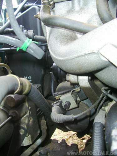

Aber diesen komischen Deckel da unten....dieses Geriffelte runde Teil an der Ansaugbrück hat meiner auch..... Hier mittig zu sehen
Und laut ETK gibts die "Verstelleinheit" bei meinem auch nicht.......hmm......aber dieselbe Ansaugbrücke
....oder hier

also der compi hat eine DISA und ist bj 05/95 also ein vor TÜ-Motor,womit ich meine aussage zurücknehme,der e34 518 bj 94 hat dort,wo beim 316i die kunststoffabdekckung der disa liegt,einen aludeckel und aussenliegend ein paar bauteile die ebenso nach einer saugrohrumschaltung aussehen.
also ist es beim 518 wohl eher eine andere/ältere version.
ich bleib mal dran^^
also .
die änderung fand mit dem modeljahr 96 statt,die disa in form einer in die sauganlage geschraubten schalteinheit,wie beim e36 gab es beim 518i nicht.
angesichts der unterdrucksteuerung hat der e34 aber ebenso eine disa,wenn auch in anderer bauweise... wenn ich mal zeit hab,schraub ich den aludeckel mal ab und guck mal rein^^
