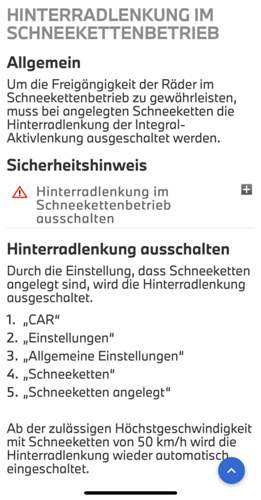

Du kannst in den ‘allgemeinen Einstellungen’ den Schneekettenmodus einschalten. Dann ist die IAL bis zu einer gewissen Geschwindigkeit deaktiviert. Den Unterschied merkst du sofort.

Der Schneekettenmodus gibt es nur bei verbauter IAL. Er macht ja auch nichts anderes als die Hinterradlenkung zu deaktivieren.
Driver’s Guide
Ahja, danke @yreiser
Ein Freund hatte mich das gefragt, weil er nicht sicher war ob er das auch hat. Ich meinte er soll mal nach dem Schneekettenmodus schauen, wusste aber auch nicht 100% ob das exkl. IAL vorbehalten ist.
Und mir ist die Paketbezeichnung entfallen, Indem IAL jetzt drin steckt (wird ja nicht mehr einzeln aufgeführt)
War das Driving Assistant Professional?
