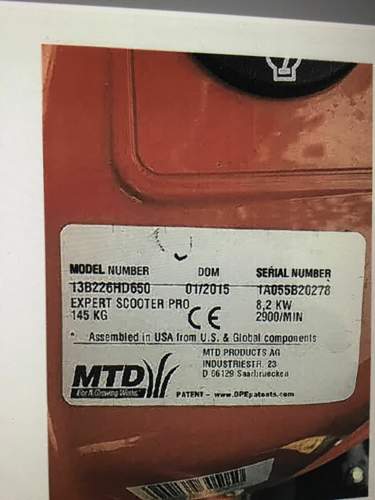

Was ist das für ein Motor?? ( Typ und Hersteller )
Bei alten B+ S Motoren ist das nicht ganz einfach zu machen, da müssen die Stößel abgefeilt werden wegen keiner anderen Einstellmöglichkeit!
Als gib mal die Daten bekannt, dann können wir im Forum garantiert weiterhelfen!! L.G.

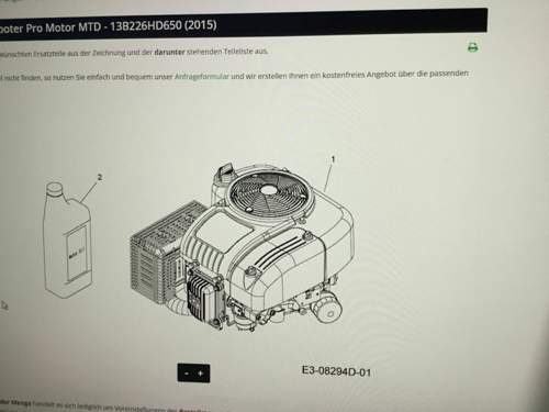

Wie kann ich Hersteller und Typ rausfinden? In den Papieren und Dokumenten steht nix darüber…..
Motor anschauen, da sind meistens auch Typenschilder dran, ansonsten hier mal ein paar Bilder ins Forum bringen. dann wird schon geholfen ;-))
Hilft das?
