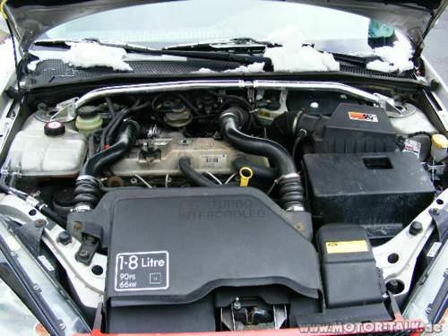

War letzt ein.Ford focus anschauen der als 1.8tdci ausgeschrieben war. Als wir die Motorhaube öffneten stand vorne auf der abdeckung 90ps und intercooled.diesel slso sagte ich das ich der falsche motor daraufhin zeigte er mir den.schein da stand 85kw.war da etwas verdutzt.fahrtechnisch waren das denke ich mal 90ps weil man merkte kein.turbo großartig. Auf ventildeckel war noch ein.aufkleber der aber zur hälte weg war und da stand DI STAGE 3

Am Besten gibst du die FGN bei Ford Etis ein und schaust welcher Motor hinterlegt ist.
MfG
Die Ansicht der Diesel ist unterschiedlich.
Es gibt allerdings keinen 85 KW TDDI, nur 55 und 66 KW.
Die Verkleidung passt aber auf beide Motortypen, der Aufkleber hat also nichts zu sagen.
TDDI schaut ungefähr so aus:
Motorraum11
Ja genau so sah er aus.Suche grad zuverlässiges auto da ich 90km an tag fahre muss
Dann kommt nur ein TDDI in Frage.
