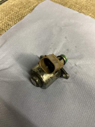

Auf jeden Fall wollte ich jetzt mal das Ventil oben (s. Bild )an der HP welches dann den Diesel in die Pumpeinheit lässt auf seine Funktion testen, wie kann ich das am besten machen?
Hier das Ventil, ich denke dass das Ventil vom Motorsteuergerät nicht angesteuert (aus welchen Gründen auch immer) wird und dass der Motor daher nicht anspringt, denn bis zur HP kommt der Diesel an aber von dort geht er nicht weiter, obwohl die Pumpe in Ordnung ist
Ob das Ventil angesteuert wird, kann man vermutlich durch Abgreifen der Spannung ermitteln.
Eventuell das Ventil gegen das aus der alten Pumpe tauschen.
Hat die Pumpe sonst noch elektrische Anschlüsse?

Wär nur sehr nett von euch wenn wir hier bitte wieder über das eigentliche Thema hier diskutieren könnten, beim Anlassen liegen auf jeden Fall keine 2000bar an der Pumpe an und ich habe eine Kamera aufgestellt und darüber geschaut ob Diesel raus kommt, Fakt ist dass keiner rausgekommen ist, jetzt wollte ich den Grund wissen:
Ist die Pumpenmechanik defekt oder oben das Ventil oder bekommt das Ventil nicht das Signal den Hochdruckkreislauf zu öffnen ( da irgendein anderes Bauteil defekt ist, im Fehlerspeicher gab es aber keinen einzigen Fehler). Denn auch wenn die Überwurfmuttern der Hochdruckleitung , die von der Pumpe in die Rail geht, anziehe, startet der Motor nicht. Und auch wenn ich die Überwurfmutter der Hochdruckleitung an der Rail nur so fest anziehe dass dort noch eine kleine Undichtigkeiten ist , kommt dort kein Diesel an da es ja sonst oben raustropfen würde (habe ich schon paar mal auf YouTube bei anderen gesehen, die das machen um das Hochdrucksystem zu entlüften)
Bin echt verzweifelt, was ist der Fehler ??

Hab beide Ventile mal eingebaut, Motor hat bei beiden nicht gestartet, hab das alte Ventil dann mal an eine 12V Batterie angeschlossen, habe im inneren ein ganz leises Klicken gehört mehr aber auch nicht, ich traue mir nur nicht das Ventil mit 12V Dauerstom zu beaufschlagen, während ich den Motor versuche zu starten, da ich dann Angst habe das der Motor zum Selbstläufer wird wenn ich nicht schnell genug die 12V abstelle
Ne hat keine weiteren el. Anschlüsse
Hast du gemessen, ob das Ventil angesteuert wird?
Welches Diagnosegerät hat du zur Verfügung?
Ne das habe ich noch nicht probiert, wie kann ich sowas rausfinden?
Mit VCDS ?
Oder gibt es noch eine andere Möglichkeit?
