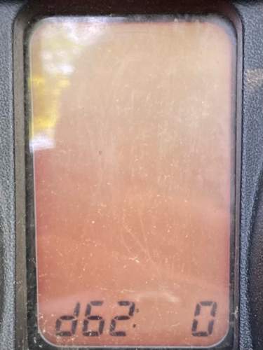

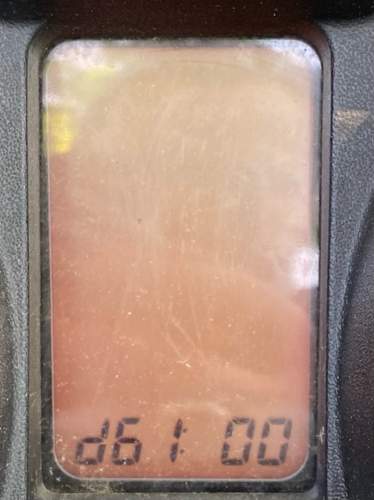

jemand hat heute Nacht wohl versucht meine X-Max zu verschieben um sich in eine Parklücke zu stellen und sie ist ihm umgefallen. Sie hat jetzt Kratzer an verschiedenen Stellen aber was mich aber auch noch ärgert ist, dass sie seit dem nicht mehr angeht.
Das komische daran ist, dass alles in Ordnung scheint. Wenn ich den Schlüssel umdrehe, höre ich das kurze Geräusch aus der Batterie, die Zeiger schlagen voll aus und gehen zurück, alle Lichter sind an und ich habe die Bremslichter geprüft, alles in Ordnung aber es tut sich nichts wenn ich wie immer auf dem Anlasser-Knopf drücke mit gedrückten Bremshebel. Es ist exakt der gleiche Zustand wie wenn der Seitenständer raus wäre, aber es ist definitiv eingeklappt.
Kann mir jemand helfen und weiß eventuell woher es kommen könnte ?
Ich danke euch schon im Voraus.

Moinsen,
Könnte mir vorstellen das dein X Max einen Vehicle Down Sensor hat. Der löst aus wenn das Fahrzeug umfällt und verhindert einen Startvorgang bzw das Weiterlaufen des Motors. Im Handbuch müsste stehen wie du einen Reset machst.
Gruss Ralf

@X-max400-2021 schrieb am 1. Mai 2022 um 21:01:09 Uhr:
@alterSchrauberling schrieb am 1. Mai 2022 um 20:24:16 Uhr:
Moinsen,
Gruss Ralf
ich habe im Handbuch geschaut ob es etwas zum Thema Neigungssensor steht aber leider nix... :-(
Den gibt's aber definitiv .
Sowas steht natürlich nicht im Fahrerhandbuch.
Ausser vielleicht : Bring mich Werkstatt.
Geh mal googeln,wie man den Fehlercode ausliest bei der Mühle.
Bei so ner neumodischen Kiste kannste ohne passendes Equipment nix mehr selber machen.

Finde leider nichts in Google wie man den Fehlercode ausliest bei der X-Max 400 :-(

Themenstarteram 2. Mai 2022 um 12:57
@BlackyST170 schrieb am 2. Mai 2022 um 09:01:34 Uhr:
https://www.tmaxforum.de/.../index.php?...
Danke Dir !! Ich probiere das mal heute aus und checke welche Fehlercodes angezeigt werden.
