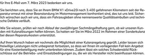

Der von der Werkstatt kontaktierte BMW-Kundendienst wollte aufgrund der abgelaufenen Garantie-/Gewährleistungsfrist nichts vom Schaden übernehmen, d.h. es wären angeblich Kosten von ca. 4.000 Euro auf mich zugekommen.
Ich habe dann selbst bei BMW "interveniert", so daß der Konzern 50% der Kosten für ein neues Vanos-Zentralventil übernommen hat.
Die an mir hängengebliebene Rechnung für Austausch des Vanos-Ventils und der Motorspülung belief sich dann auf knapp 1.700 Euro.

Mir wurde dann gleich gesagt, ich fahre zu wenig, der Motor kommt nicht auf genügend Temperatur, womit ich mich aber nicht als Begründung zufrieden gebe.
Jedenfalls haben wir uns dann auf eine erneute Motorspülung geeinigt, um den Schlamm loszuwerden. Bei dieser Besprechung wurde mir dann auch schon geraten, den Wagen nach der Reparatur loszuwerden...
Zuletzt erhielt ich dann folgende Mail vom Autohaus:
"...leider habe ich dich telefonisch nicht erreicht. Dein Fahrzeug hat nach dem Durchspülen des Ölkrauslaufs die selben Fehler erneut produziert (Nockenwellenverstelleinheit klemmt und Referenzfehler Nockenwellen zu Kurbelwelle). Dies lässt uns darauf schließen, dass das Problem nicht mehr durch Austausch von Flüssigkeiten lösen lässt. Aufgrund der massiven Korrosion innerhalb des Triebwerks sowie der heftigen Verunreinigung durch Ölemulsion gehen wir davon aus, dass das Triebwerk irreparabel beschädigt ist. Die genaue Ursache hierfür können wir derzeit nicht erkennen. Hierzu müsste das Triebwerk teilweise zerlegt werden (der Wagen wäre dann also in einem nicht mehr fahrfähigen Zustand). Ich habe mit meinen Vorgesetzten besprochen, dass wir dir für die jetzt von uns durchgeführten Arbeiten nichts berechnen werden. Gleichzeitig rate ich dir davon ab, den Wagen weiter fahren, da ich einen akut auftretenden Motorschaden (Steuerkettenriss oder Steuerkettenübersprung) nicht ausschließen kann.
Eine Reparatur des Fahrzeugs halten wir nur durch den Austausch des Treibwerks für realisierbar.
Wenn du möchtest, darfst du dein Fahrzeug gern wieder abholen. Wir beraten dich gern in Sachen Instandsetzung und/oder Neuanschaffung..."
Diese Antwort kommt mir einem Totalschaden gleich, d.h. ich wäre nach gerade mal 26 Monaten und nicht mal 10.000 gefahrenen KM meine bezahlten 20.000 Euro los (zzgl. Reparaturkosten aus 2022 und abzgl. Verkaufswert).
Ich war nun vor ein paar Tagen nochmal kurz im Autohaus, um über die Sache zu sprechen, und auch da wurde mir quasi wieder gesagt "selbst Schuld, was fährst Du auch so wenig?!".

Die von mir erneut kontaktierte und mit dem Schadenbild konfrontierte BMW-Zentrale will nun nicht mehr helfen, da der Wagen trotz der geringen Laufleistung nun zu alt ist.
Ich empfinde es als "nicht fair" (oder wie man das nun ausdrücken will), daß ich ohne mein aktives Zutun (z.B. Unfall durch Trunkenheitsfahrt o.ä.) nun auf so einem Schaden bei so einem wenig gebrauchten Auto sitzenbleiben soll.
