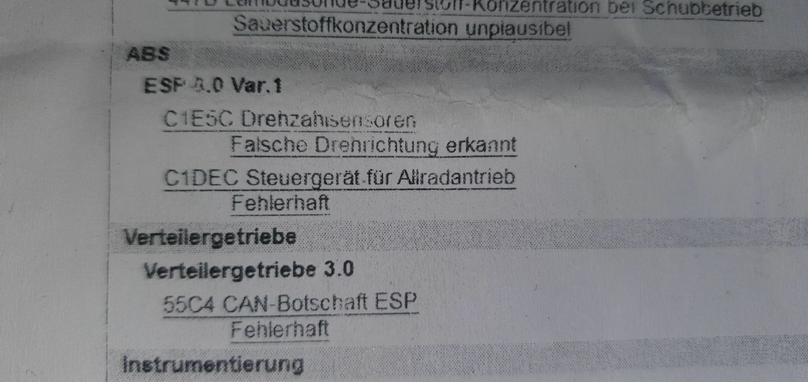

Zuerst einmal wollte ich mitteilen das ich das hier genannte Fahrzeug mit dem Fehler gekauft habe um es zu reparieren. Fehlerspeicher von Bosch und Delphi habe ich beigefügt. Der Vorbesitzer sagte, das die Radsensoren bereits getauscht worden sind aber ohne Erfolg. Wenn ich das Auto starte und ein paar Meter fahre kommen die 3 Leuchten gleichzeitig. Löschen kann ich nur den Fehler mit dem Verteilergetriebe (5DEC). Der andere Fehler (5E5C) lässt sich nicht löschen. Sporadisch sind die Fehler nach dem ausschalten des Fahrzeuges mal weg aber kommen nachdem fahren kurze Zeit wieder. Ich habe natürlich viel gelesen was es sein kann. Stellmotor Zahnrad, ABS Steuergerät z.B. und und und. Wie kann man denn das Verteilergetriebe ausschließen das dies die Ursache ist. Das ist ja das kostenintensivste meiner Meinung nach.

Zu 1) Radsensoren; Es gab schon etliche hier im Forum, welche sich die Haare rauften. Das Problem kann auch an der Gegenstelle liegen vom Sensor. Das kann der Sensorring sein. Grab dich mal durch das x3 Forum.
Zu 2) Den VTG Motor ausbauen, Zahnrad kontrollieren (ich hab noch eins rumliegen), Motor selbst mal hören ob er anläuft, was er ziemlich sicher macht. Wenn es Zahnrad oder der Motor war, gleich auch einen Ölwechsel im VTG machen.
Ich denke auch, dass der 5DEC ein Folgefehler auf unplausible Signale eines Raddrehzahlsensors ist. Also auch ein aufgerosteter Sensorring an der HA kann ursächlich sein.
Der 5E5C hat mit der Drehrichtungserkennung der Raddrehzahl zu tun.
Der Fehler könnte auch mit dem DSC-SG selbst oder mit der Verkabelung/Stecker zum Steuergerät zu tun haben.
Nebenbei, bei MINI beschreibt der Fehler eine nötige Initialisierung der Reifenpannenanzeige.
Der Reifendruck entspricht der Empfehlung auf allen Rädern? RPA ist initialisiert?
Manchmal denkt man nicht an das Einfachste.

Versuche es erst mal mit dem Zahnrad im Stellmotor. Kannst es auch um 180grad drehen. Ausbauen geht etwas fummelig. Mit etwas Geduld recht einfach. Ohne Abbau anderer Teile, eie es im Netz oft zu sehen ist, möglich. Immer gut merken, was wohin gehört. Ordentliches Werkzeug, Verlängerungen und Gelenke für die Knarre und eine Taschenlampe und Bühne, dann klappt das schon. Ich habe an reiner Arbeitszeit als schraubender Büromensch 1 Stunde gebraucht. Außer eigener Arbeitszeit hat das ganze nichts gekostet, funktioniert tadellos. Alle Lampen aus. Gut für die nächsten 200.000km. Viel Erfolg.

Heinz mit dem 180Grad drehen habe ich nicht ganz verstanden. Hast du kein neues Zahnrad verbaut?
So ist es. Kein neues Zahnrad verbaut. Die abgeriebene Seite weg vom Schneckensantrieb auf die gegenüberliegende Seite. So ist die bisher nunmehr völlig unberührte Seite am Antrieb des Motors. Nicht das Zahnrad rausnehmen. Einfach nur drehen. Vor dem Auseinderbauen also den den Istzustand auf Zahnrad und Gehäuse anzeichnen und dann die Markierung auf dem Zahnrad gegenüberliegend der Markieringen bringen.
