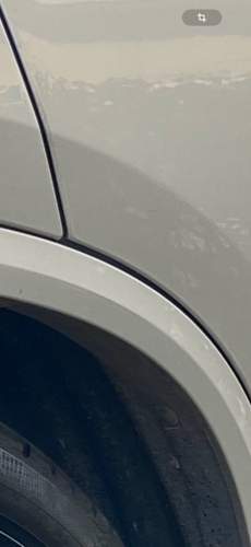

Jetzt bei deutlichen Plusgraden ist es besser. Leider zieht sich meine Wandlung des X1 immer noch, danach geht's ab in die Werkstatt. Die Spaltmaße fallen mir auch immer mehr ins Auge, da muss ebenfalls was gemacht werden. Bei den breiten Spalten, sieht es fast so aus, als sei die Tür zu klein....
Hast du mal Bilder?
Echt ärgerlich, wäre als nicht betroffener von solchen Mängeln an Fotos interessiert.
Themenstarteram 28. Januar 2024 um 15:34
Hier mal paar Beispiele...
20240127
20240127
20240115
+3
Tür auf jeden Fall.
Radlauf/Tür ist bei vielen so.
Heckklappe/Rückleuchte sieht seltsam aus, ich checke das mal gegen. Wie sieht da die andere Seite aus?
Bei mir waren die Türen auch so. Hatte Windgeräusche extremst.
Türen wurden nun eingestellt die Windgeräusche sind um Welten besser geworden.
Türe am Radlauf ist so Standard
Heckklappe/Leuchte scheint auch
Aber die Tür oben mit der Zierleiste ist bei meinen absolut in der Linie
