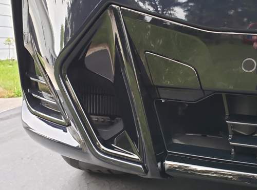

Mir ist aufgefallen, dass bei US Modellen des X3 M40i, der untere Lüftungsschlitz auf der rechten Seite offen ist.
Nun wollte ich mal nachfragen, ob hier jemand weiß, wieso bei den europäischen Modellen diese geschlossen sind? Hat das US Modell einen zusätzlichen Kühler an dieser Stelle verbaut?
Im Anhang ein Bild eines US Modells.

interessant. Wie viele M40i US-Modelle hast Du mit wie viele M40i D-Modelle verglichen? Vielleicht hängt es einfach mit der Anhängerkupplung zusammen ? Nur eine Idee, da bisher keiner geantwortet hat.
Heißlandausführung?
Ist mir auch schon aufgefallen. In allen Videos aus fem US Bereich wurden die offen gezeigt beim M40i.
Die US Fahrzeuge haben auch etwas mehr Leistung.
382PS.
Optisch finde ich offen schöner.

Bei Fahrzeugen mit Anhängerkupplung ist ein größerer oder zusätzlicher Kühler verbaut.
Ich würde die Blende nicht weglassen. Hier gab es auch schon Beschwerden das der Kühler durch Steinschlag defekt war.
@klein T schrieb am 19. Dezember 2023 um 10:12:28 Uhr:
Wirklich? Das wusste ich gar nicht. Dann ergibt das Argument natürlich mehr Sinn.
Ja deswegen ist das Nachrüsten beim Händler auch so teuer, weil der zusätzliche Kühler eingebaut wird. Das hat man bei externen Lösungen nicht.

Die Blende, welche bei den US Modellen offen ist, ist bei allen EU Modellen scheinbar geschlossen.
Soweit ich weiß sitzt der zusätzliche Kühler für die Ahk auch mittig.
Nein, die ausgelagerten Kühler für die AHK sitzen immer links oder rechts. Je nach Motoriesierung und Ausstattung (z.B. AHK, Heißland, ...) gibt es entweder gar keinen ausgelagerten Kühler, einen oder zwei. Das verbaute Kühlmodul spielt ebenfalls eine Rolle (400W, 600W, 850W).
Die offene Blende zu verbauen ist übrigens keine gute Idee, der ganze Dreck sammelt sich mit der Zeit da drin in jeder Ecke.

Wieso sollte sich da mehr Dreck sammeln, als z.B. beim Kühler in der Mitte oder 15cm nebenan bei den Öffnungen für die Bremsbelüftung? Wenn ich natürlich den Wagen nicht wasche und viel Offroad fahre, ists klar :D
