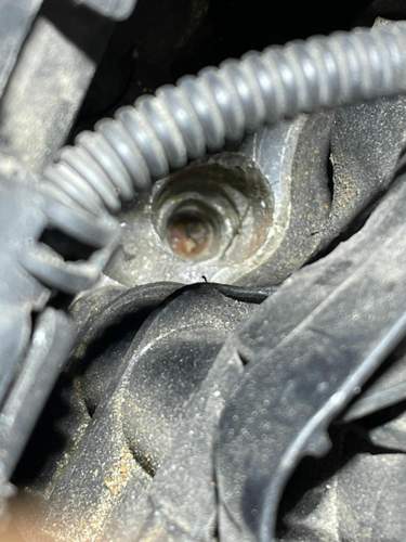

Update …. Beim Service des Fahrzeug, sind 2 glühkerzen abgerissen…. Verkäufer will es nicht mehr reparieren und gibt mir 3000 chf Rabatt. Ist mir zu riskant … ich suche jetzt einen neuen.
Der Haendler hat beim Service 2 abgebrochen gluekerzen gehabt. Er gibt mir 3000 chf Rabat. Ich mir aber zu riskant..jpg
Würd ich auch machen
