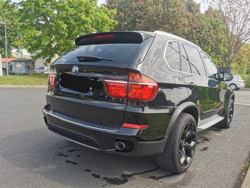

Was die Motoren angeht, würd kein vorfacelift Auto kaufen, lieber Facelift ab Mitte 2010 als 30d oder 40d, ich habe einen E70 X5 30d 245 PS, also Facelift und bin super zufrieden damit, die lci haben neue Motoren, neueres 8 Gang Automatik und Infotainment System, außen auch meiner Meinung nach schönere Optik.
Verbrauch: bisher 9,4-10,8 Liter im Schnitt, vollkommen iO
Beim 40d gibt's zumindest laut Foren "häufig" steuerketten bzw motor Probleme und teilweise Schäden..
Ob das wirklich stimmt keine Ahnung.
Habe mich dann für den 30d entschieden
Das ist mein fettsack :)
Ich liebe ihn, grad mit 2 kleinen Kindern viel Platz und sehr sicher
