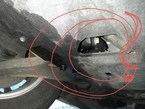

Hallo, mein Volvo XC60, 181 PS, EZ 11/14 , verliert Öl. Ich habe auf der Auffahrt Tropfen entdeckt.
Sonst keine Auffälligkeiten.
Schaut euch bitte mal die Bilder an.

1) Hat jemand anhand der Bilder ne Idee, was das sein könnte bzw ob es Getriebeöl oder Motoröl anhand der Lage sein könnte...

Die Bilder wurden von vorne nach hinten unterm Wagen aufgenommen. Links tritt das Öl aus. Aber auch rechts scheint die untere Motorabdeckung schon durchzusuppen.. sh. BILDER.

den Bildern nach sieht es nach etwas mehr als ein "paar Tropfen" aus.
Das Öl hat sich scheinbar über die Abdeckung auf beide Seite verteilt. Ursache
kann alles mögliche sein - Dichtungen, Schläuche Simmerringe, etc.
Würde gar nicht lange suchen sondern umgehend beim Händler reklamieren.
Zur Garantie-/ Gewährleistung kann ich nichts sagen. Die Ursache des Flüssigkeitsverlust
wird aber schon länger bestehen.
Turboladeröleitung....Bride auf Sitz prüfen...gammelt gerne mal auseinander, dann Leck...ist von oben kaum zu sehen, muss man die untere Verkleidung wegnehmen, dann sieht man das Elend...

Was sitzt denn da oben drüber?
Siehe Foto.....
Beifahrerseite außen....
Was könnte da quasi am seitlichen Motor runterölen....?
@SuperIngo112 schrieb am 10. März 2021 um 21:18:13 Uhr:
Siehe Foto.....
Ist das der Achsschenkel auf dem Bild? Dürfte der Turbolader etwas weiter oben leicht zur Fz-Mitte hin sitzen, zwischen Spritzwand und Motor....folg mal von oben der Downpipe...bleibt lange unentdeckt, weil meist nur ganz leicht Siff...messbaren Ölverlust hast Du ja noch nicht berichtet
Das dürfte der Achsschenkel des Vorderrades der Beifahrerseite sein...
Glaube aus der Richtung kommt es....
Ich vermute auch die Öl-Rücklaufleitung des Turboladers. Das Rohr ist von oben in eine Bohrung am Motorblock unten -oberhalb der Ölwanne - nur eingesteckt und mit einem O-Ring abgedichtet. Wenn der verrutscht oder auseinanderbröselt, kann das Öl ins Freie. Untere Abdeckung weg, dann siehst Du mehr. Der O-Ring kostet nicht die Welt, das Wechseln ist auch kein Hexenwerk.

von oben eher schwierig, da bräuchte man wohl so eine Art Endoskop-Kamera. Das Rücklaufrohr-so war es zumindest bei meinem alten D5-Diesel- sitzt auf der Rückseite des Motorblocks etwas ausserhalb der Miitte zur Beifahrerseite hin versetzt hinten am Motorblock. Die untere Kunststoffabdeckung geht wirklich einfach zu entfernen, danach ist es doch viel einfacher, der Öl-Spur zu folgen anstatt hier herumzuraten.
Das setzt natürlich das Vorhandensein eines geeigneten Wagenhebers PLUS stabile, sichere Unterstellböcke voraus, wenn man keine Hebebühne zur Verfügung hat. Auffahrrampen tunnes zur Not auch. Hebebühne gibts auch in Mietwerkstätten. Da die Problemstelle fast genau in Fahrzeugmitte zu vermuten ist, wird das eher nichts nur so von oben, seitlich , ohne richtigen Zugang von unten.

Ventildeckeldichtung defekt, Injektorenendichtungen defekt, Öl im Zahnriemen, Hochdruckleitungen müssen erneuert werden....
Es wäre alles voll Öl....
