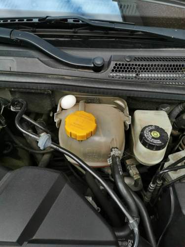

Ja, ich muss auch mal wieder unter die Haube schauen. Der Opel steht aktuell auch etwas mehr als sonst, hängt am Ladegerät und neben Laub finden sich so einige erstaunliche Sachen..... :p :D

@Haubenzug schrieb am 20. Oktober 2021 um 20:37:26 Uhr:
Der Opel steht aktuell auch etwas mehr als sonst...
Hmm, scheinbar schon seit Ostern?
:D
Nee, nee. Solange auch wieder nicht. Das Foto ist schon etwas älter. Als ich den Motorraum und speziell den Wasserkasten reinigen wollte, habe ich wohl jemanden beim Mittagessen gestört. :D
Neben dem Ei, vermutlich Taube, auf dem Behälter, waren auch Schalen etc. im Wasserkasten....
Zumindest habe ich ziemlich blöd geguckt. Blätter und Schalen kenne ich ja schon, aber ein Ei.... :D :D
