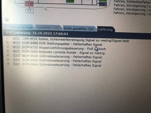

nach defekter Gummidichtung am Ansauggeräuschdämpfer und der logischen Fehlermeldung sind nun kurz nach der Reparatur und Reset,2 neue Fehler lt. VIDA dazu oder besser gesagt neu gekommen.
Den Zusammenhang kann ich mir nicht direkt erklären:
ECM-28E0 beheizte Lambdasonde Signal zu niedrig
ECM-2B10 Spezieller Filtertemperatursensor fehlerhaftes Signal

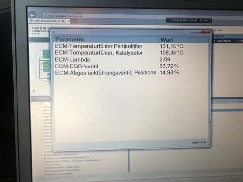

...so, heute frisch zurück mal gleich den Laptop mit VIDIA angeklemmt.
Nochmals das aktualisierte Fehlerprotokoll angehängt, in welchem jetzt noch EGR Stellungsgeber, Abgasrückführungssteuerung ud die Lambdasonde steht.
Ich hatte die Lamdasonde zu diesem Zeitpunkt abgeklemmt.

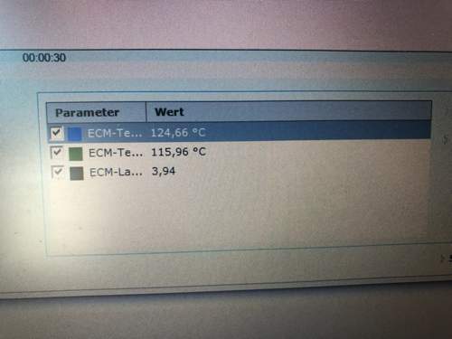

Die zuvor angezeigten Werte von Lambda, AGR-Ventil, die div. Temp-Sensoren.
Die Sensoren bzw. die Temperaturen für DPF und Katalysator scheinen plausibel und reagieren sofort bei mehr Gaspedalstellung.
Ob die EGR-Daten plausible sind....keine Ahnung.
Die Lambdawerte kann ich nicht beurteilen.
Im Leerlauf bei 3.8. bis 4.0. Sollte die nicht pendeln zwischen 0.1-0.9 ?
Wer kann mir als Elektrik-Laie oder Volvo-Experte hier bitte helfen?
Den Zusammenhang EGR und Lambda erkenne ich auch nicht wirklich oder übersehe ich hier etwas?
Die grafische Auswertung konnte ich zwar am Button starten, jedoch wurde nichts aufgezeichnet..warum auch immer.
Unser nächster Volvodealer mit schlechtem Werkstattruf, ist nicht gerade ums Eck und die anderen kl. Werkstätten haben natürlich keine VIDA und fangen sicherlich an, wahllos Teile an zu tauschen.
Dieses kann ich selbst und komme dann günstiger davon, aber tausche sicherlich bei den nicht immer mir plausiblen Fehlern auch unnötige, da mir die Abhängigkeit der Teile nicht bekannt ist.
Danke schon mal für die Hilfe.

Aber die Lambdasonde regelt... ich überlege gerade ob das möglich ist, wenn der DPF voll ist und der Abgas nur noch schwer da durchgepresst wird, ob das den lambdawert erklären kann. Schlechte Motorleistung auf jeden Fall. Die anderen Fehler kommen ja vom.AGR ventil. Funktionieren deine Drallklappen?
Themenstarteram 16. Oktober 2023 um 19:29
danke dir, dass du dir versuchst die möglichen Zusammenhänge für mich zu erklären.
Die Drallklappen bzw. Gestänge habe ich letztes Jahr erneuert und den krepierten Motor ersetzt.
Der Motor regelt und das Gestänge hängt noch sauber auf der Kugel.
Aber ich werde die Stange mal lösen und nachschauen.
Kann das Gelenk, welches an den Klappen hängt, brechen oder ist sofern es manuell leichtgängig ist, lose aufliegende Dralklappen damit ausschließen.
DPV voll, müsste doch mit VIDA erkennbar sein, bzw. ein manuelles Freibrennen den möglichen Gegendruck verhindern.
Du hast noch aus dem Eignagspost oben in Erinnerung, dass unmittelbar zuvor die Dichtung am Ladeluftrohr turboseitig defekt war und erneuert wurde.
Nicht, das es dort doch mit verstopften DPF doch einen Zusammenhang zum Defekt der Dichtung am Ansauggeräuschdämpfer gab......

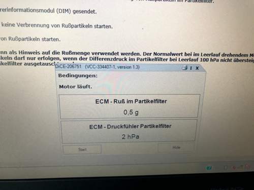

Nach heutiger Prüfung mit Vida soll der DPF nur "ECM-Russ im Partikelfilter" 0.39 Gramm haben.
Dagegen zeigt der ECM-Druckfühler Partikelfilter 65535hPa an
Utopischer Wert, oder?
Ich habe die Regeneration angestossen und die Temp. ging am Sensor bis auf 614° hoch, qualmte mächtigst und hat dann aber die Regeneration mit Kühlung nach ca. 15 abgebrochen
Wert wie oben war dann 0.19 Gramm und 5hPa.....
Lambdasonde, Kat und DPF Sensor zeigen plausible Temperaturen an.
EGR Ventil reagiert in VIDA beim Gasgeben...
Probefahrt war heute leider nicht mehr machbar und erst morgen wieder möglich.
Der Differenzdrucksensor ist bei solch einem Wert definitiv defekt.
@Andreas650 schrieb am 16. Okt. 2023 um 20:3:30 Uhr:
Der Diesel läuft im Leerlauf naturgemäß mit hohem Luftüberschuss. Da sind Werte bis über 6 normal.
Ein Benziner sollte sich im Leerlauf um die 1 bewegen.
Grüße Markus

Nochmal. Was ist mit dem Differenzdrucksensor?

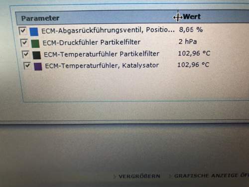

Themenstarteram 20. Oktober 2023 um 11:53
Sieht ok aus, oder?
Steigt mit zunehmender Drehzahl auch an.
Motor hat aber jetzt so wenig Leistung, dass er nicht auf Rampen zu fahren ist….
Drallklappenmotor geht
AGR Ventil geht dem Geräusch nach
Alles mit Vida angesteuert.
Und nu….
Fehler sind nicht weiter abgelegt
