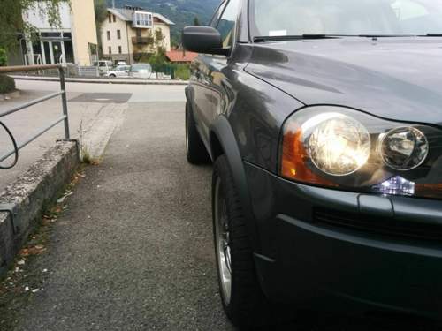

nachdem ich gelesen hatte, dass Heico die 255/55-18 Größe auf ihrer 8 J - 18 ´´ Felge ohne Kotflügelverbreiterung als Plug&Play-Lösung anbietet, habe ich mich mit der Stuttgarter Autoklinik bei Reifenherstellern abgeklärt, ob die 7J-18´´ Felge von Volvo, bei mir die Panothea, die Breite noch verträgt. Da sie noch passt, habe ich in einer Einzelabnahme durch den TÜV die neue Reifengröße abnehmen lassen, musste aber die neue Größe "umgehend" in die KFZ-Papiere bei der Zulassungsstelle eintragen lassen.
So fahre ich seit ein paar Tagen einen XC90 mit Bridgestone
ER 30, 255/55-18 Y 109. Er läuft nur minimal den Spurrillen nach, lenkt aber präziser ein. Dass er ein wenig bulliger auf der Strasse liegt ist gewünscht.

nachdem mich ein paar PN erreicht haben, ich solle Fotos einstellen, komme ich der Bitte nach.
Liebgruß zum Osterfest aus Stuttgart
Peter
PS. Der "gelbe Fleck" ist Lennys racing moose,
das "D5" u.a. zum Touareg ärgern!

Hallo
Kann mir jemand mit einem gutachten aushelfen wo eine volvo felge 7x18 et49 mit 255/55/18 eingetragen wurde?
Tüv hat schon abgelehnt, dekra prüft momentan noch. Der Reifenhersteller hat mir schon bestätigt dass der Reifen auf einer 7' breiten Felge montiert werden darf.
Leider hab ich kein Schreiben für die Felge dass die Freigabe dieser Reifenbreite frei gibt.
